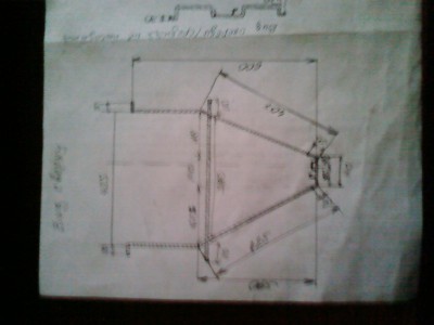

Уважаемые сопленники помогите с чертежом на корзину запаски Fiat Doblo Cargo 223. Преведущий хозяин умудрился её утерять. Хочу сделать сам поскольку считаю что 34 европейских рубля за 4м калибровки на 10 бардзо дороговато. Очень надеюсь на вашу помощь. Shocked

Сегодня попал на тёплую яму, снял привязные размеры сейчас буду просчитывать. А с недели встречусь с Белым Медведем и за одно проверю правельность хода своей инженерной мысли.

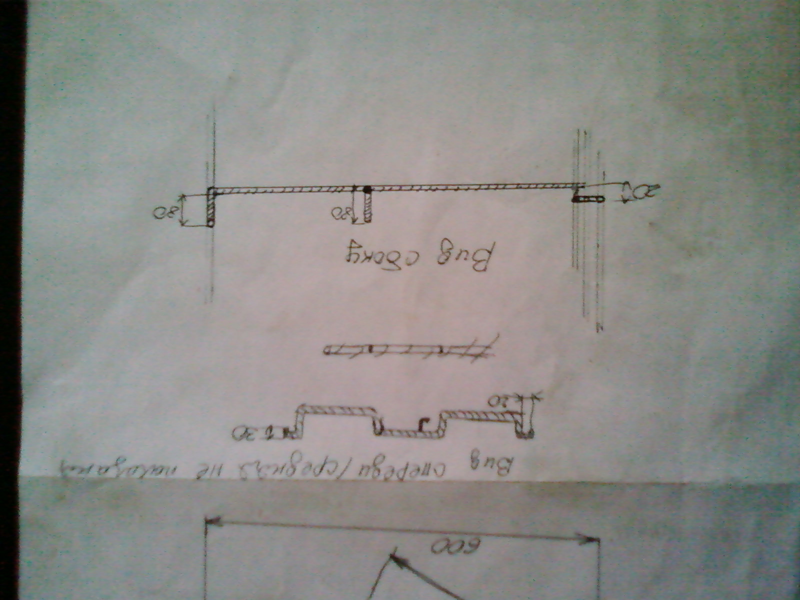

Два куска калибровки 1800мм и 800мм диаметром 10мм плюс 100мм диаметром 6мм один электрод и 50г груптовки правельно стоящие руки и голова и аки там и было. Согласно чертёжика

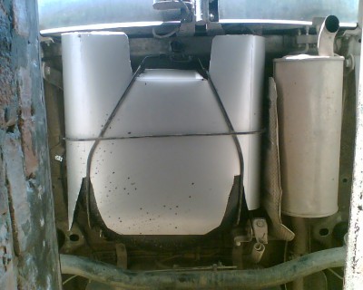

плюс ещё чьёто фото
