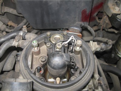

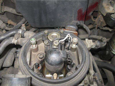

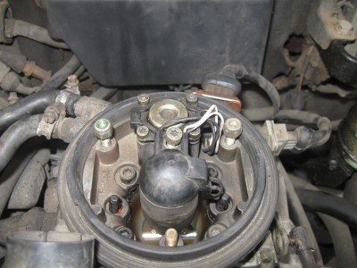

Добрый день! Проблема такова что через инжектор вообще не поступает топливо. Давление на подаче в норме. А через сам инжектор ничего не идет. На прямую залил бензин в карбюратор сразу сватилось! От старого (рабочего) пробовал поставить верхушку с проводами, ничего не дало. Пробема видимо с сигналом, который поступает на инжектор. Может кто сталкивался с этим подскажите где искать?

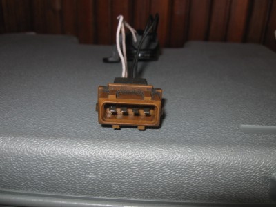

Можно подать напряжение на саму форсунку, если она рабочая, будет клацать. Я долго мучился с таким траблом. В итоге оказалось, что провода, идущие к форсунке, а это до разъема, были пересохшие и потрескавшиеся, а местами уже и без изоляции, перемыкали между собой. Сделай прозвон от ЭБУ до форсунки. Это не сложно.Ну и конечно проверить всё, что сказали выше.

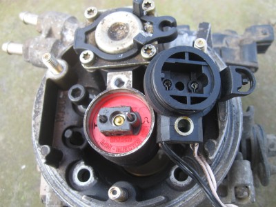

Вот тот разъем.

[quote="naskul777"]Можно подать напряжение на саму форсунку, если она рабочая, будет клацать. Какое напряжение и на какие контакты? Два средних идут на форсунку, а 2 боковых имеют между собой сопротивление( какое замерять нечем). И что подавать на них?

Два крайних провода это датчик температуры всавываемого воздуха (датчик расположен на корпусе форсунке) размером со спичечную головкую

не сгорит. только полярность не попутай. Можно подавать прям на форсунку, сняв колпачек, как на фото 2. И кратковременно
