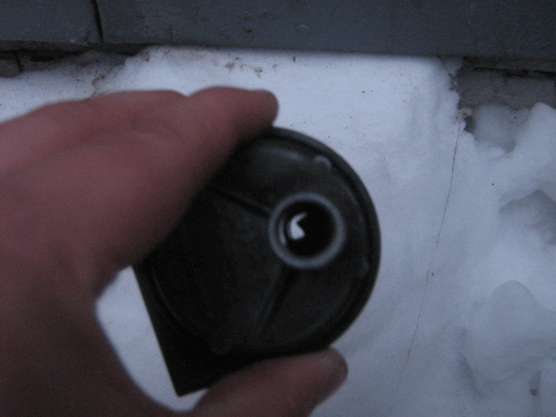

Вот такое окошко в клапане.
Так, чисто ваше мнение: этого мало? Должно быть открыто больше?
Критерий один.
Нормальные обороты.
Окошко, как получиться.
На заключительном этапе полезно
поискать подсосы воздуха за расходомером.
Я на заведенной капаю немного бензина
в подозрительные места.
Как только вместо воздуха всосет
бензин обороты тут же изменяться.
Удаеться выловить совсем маленькие, иголочные, неплотности.
