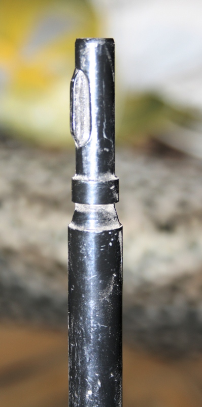

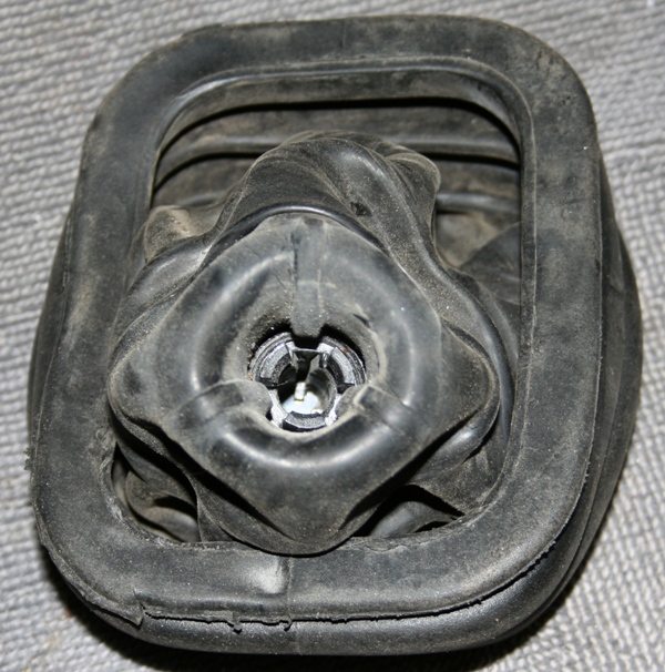

Снимается просто вверх. Может, разве что, кто-то на клей засандалил. Это для наглядности
Это вывернутый на изнанку набалдашник
 Просмотрено:  550 раз(а)
Сама кулиса.
