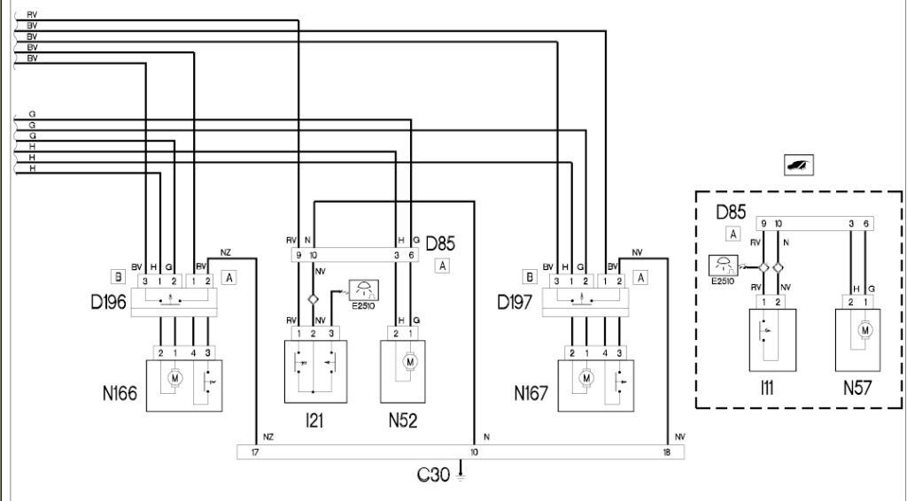

Ошень нуженама ел. схема на Добло 1,3 МЖТ на мануалах не знайшов, елерн взагалі жах.

Потрібно підключення ЦЗ, розпіновка по дротам від дверей та до блоків.

СообщениеДобавлено: Пн Окт 25, 2010 23:39    Заголовок сообщения: Ответить с цитатой
Мой Елерн выдал такое.
 Просмотрено:  700 раз(а)
 Просмотрено:  703 раз(а)
 Просмотрено:  1755 раз(а)

СообщениеДобавлено: Ср Окт 27, 2010 08:03    Заголовок сообщения: Ответить с цитатой
Елерн у мене також є, але такі схемки де взялися, чи може я не повністю роздуплив Елерн?
