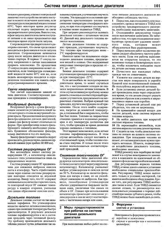

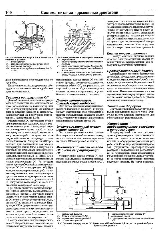

СообщениеДобавлено: Чт Окт 14, 2010 21:56    Заголовок сообщения: Ответить с цитатой
здесь расписано порядок работы системы подогрева
 Просмотрено:  1141 раз(а)
 Просмотрено:  995 раз(а)
Последний раз редактировалось: АЛЕКСАНДР УСАТЫЙ (Сб Окт 16, 2010 14:36), всего редактировалось 1 раз

СообщениеДобавлено: Пт Окт 15, 2010 09:55    Заголовок сообщения: Ответить с цитатой
Спасибо Александру за талмуты!
