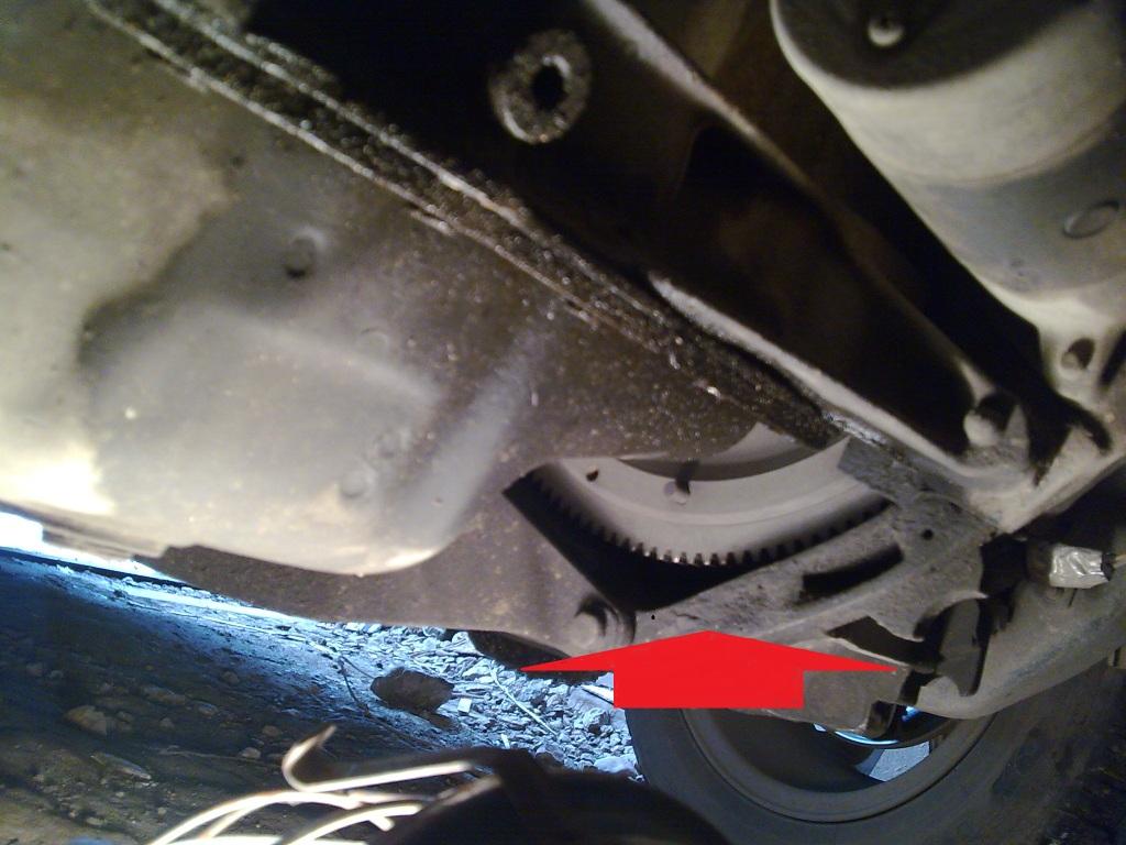

Возникло пару вопросов по моей машинке, прошу помощи.
1. фото 1111.jpg должна ли стоять какая -то пластина, закрывать маховик. У меня ее никогда небыло.

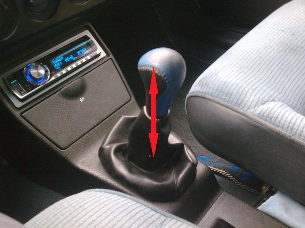

2. фото 2222.jpg ручка переключения скоростей ходит выерх вниз с амплитудой в 1-1,5 см. Как это лечится. Хочу поменять кулису, а за одно и исправить это болтание.

Пластина стоит и закрывает маховик.

ездить без пластины смертельно? чем выражается.

не смертельно но и нежелательно эта пластина типа пыльника чтоб всякая срань туда не летела при желании можно сделать ее из оцинковки

Makc007
Щитов защищает маховик от срани. Б\у гривен 20-30.
Ручка переключения-разбит шар. Проще взять б/у нормальную и поменять. (тема недавно обсуждалась)

Подскажи, искать ручку переключения с шаром или надо еще и посадочное гнездо (оно съемное?). Как ее снять - снизу, под выхлопной ?

СообщениеДобавлено: Вс Дек 12, 2010 18:38    Заголовок сообщения: Re: Пару вопросов Типо (маховик, переключение скоростей) Ответить с цитатой
Да, должна быть деталь, закрывающая эту дырку.

Very Happy
КУЛИСА ЛЕЧЕНИЕ
Когда то искал от покупки отговорил бюджет Very Happy
Пришлось ремонтировать.
Снимаешь,развальцовывать, вставить подкладку из (валенка) войлок
толщина подбирается по износу и возможности завальцевать обратно.
Процедура проделывалась где то года два назад. Работает отлично люфта нет.

2 Qstas
А саму рукоятку (№10) ты снимал или нет? Интересует процесс снятия.

mitrij01
plus
Я тоже хочу переделать на короткую кулису, но не могу снять кожух Sad

СообщениеДобавлено: Пн Дек 13, 2010 11:27    Заголовок сообщения: Ответить с цитатой
тоже делал пару лет назад.Там снимать нужно все полностью.Снять снузу щетки,освободить тягу кулисы.Потом все вынимается через верх.Нашел у себя в гараже сухарь пластиковый(помойму от шаровой москвича,можно любой подходящий по диаметру)подточил вставил на место родного,смазал,все собрал.

СообщениеДобавлено: Пн Дек 13, 2010 20:40    Заголовок сообщения: Ответить с цитатой
Не МНОГО усилия (так как нарисована стрелочка в первом посту) ВВЕРХ. Very Happy
Сухарь забраковал.
"Родного" сухаря там нет шар пластиковый наварен .
Если внимательно посмотреть надеть сухарь (не разрезая)проблематично.(смотреть выше)
Да и ходит войлок лучше(проверено)
