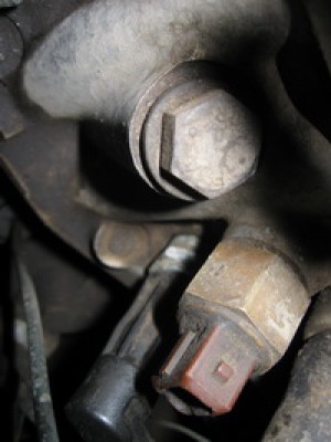

Народ подскажите что за датчик с коричневой фишкой находится возле датчика температуры двигателя идущего на приборку? Двигатель 159 А3 046 1.6

| На фотке как раз и есть датчик температуры на приборку. Под ним свеча 2-я по-моему. Рядышком - датчик давления масла на контрольку.

| Не, датчик температуры на приборку рядом находится с одним проводом, а этот с двумя. По ходу это датчик перегрева, выключает двигатель при перегреве, или датчик детонации..

Датчики детонации на наших моторах не ставились.

датчик температуры входного воздуха

| Если у тебя в голове стоит 2 датчика(один из них датчик температуры),могу предположить,что это датчик аварийной температуры двигателя,который ничего не отключает,а замыкает цепь на контрольку на приборке(должна быть).По крайней мере у меня было так на предыдущей машине(Lancia Prisma 1,5).Либо голова с этой машины(двигатели идентичны).

| Да по ходу у меня голова от Lancia Prisma. Поэтому у меня термостат другой и ремень ГРМ на 118 зубьев. А датчик я идентифицировал - это датчик температуры BOSCH 0280130214.

| А аналоги его есть?

Так точно. ВАЗ 2101, температура на приборку. В любом магазине, от 15грн
