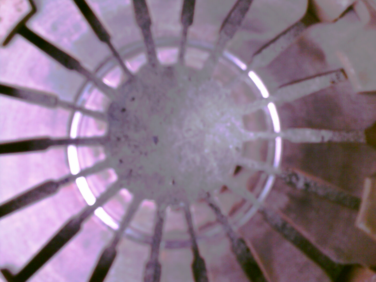

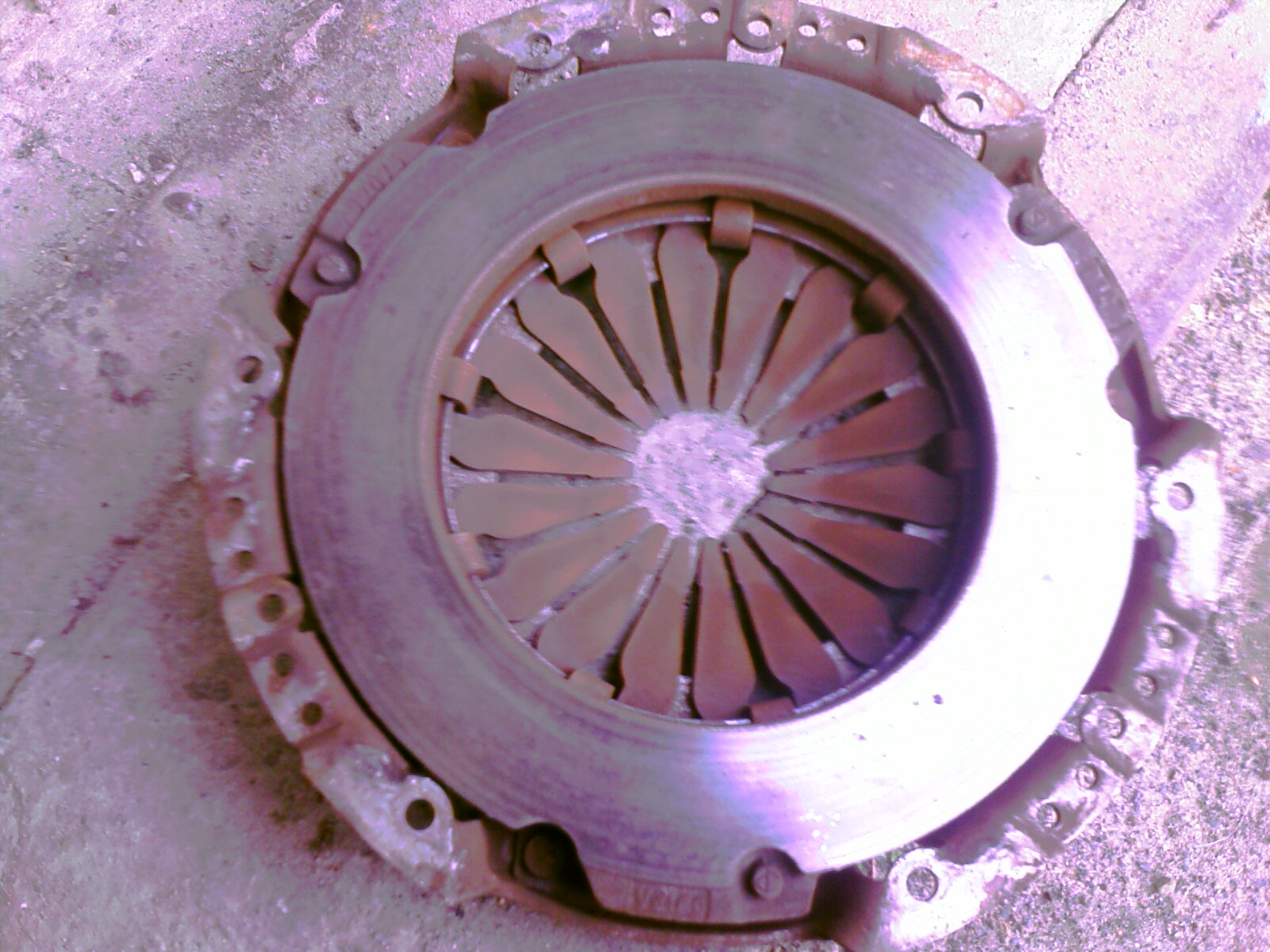

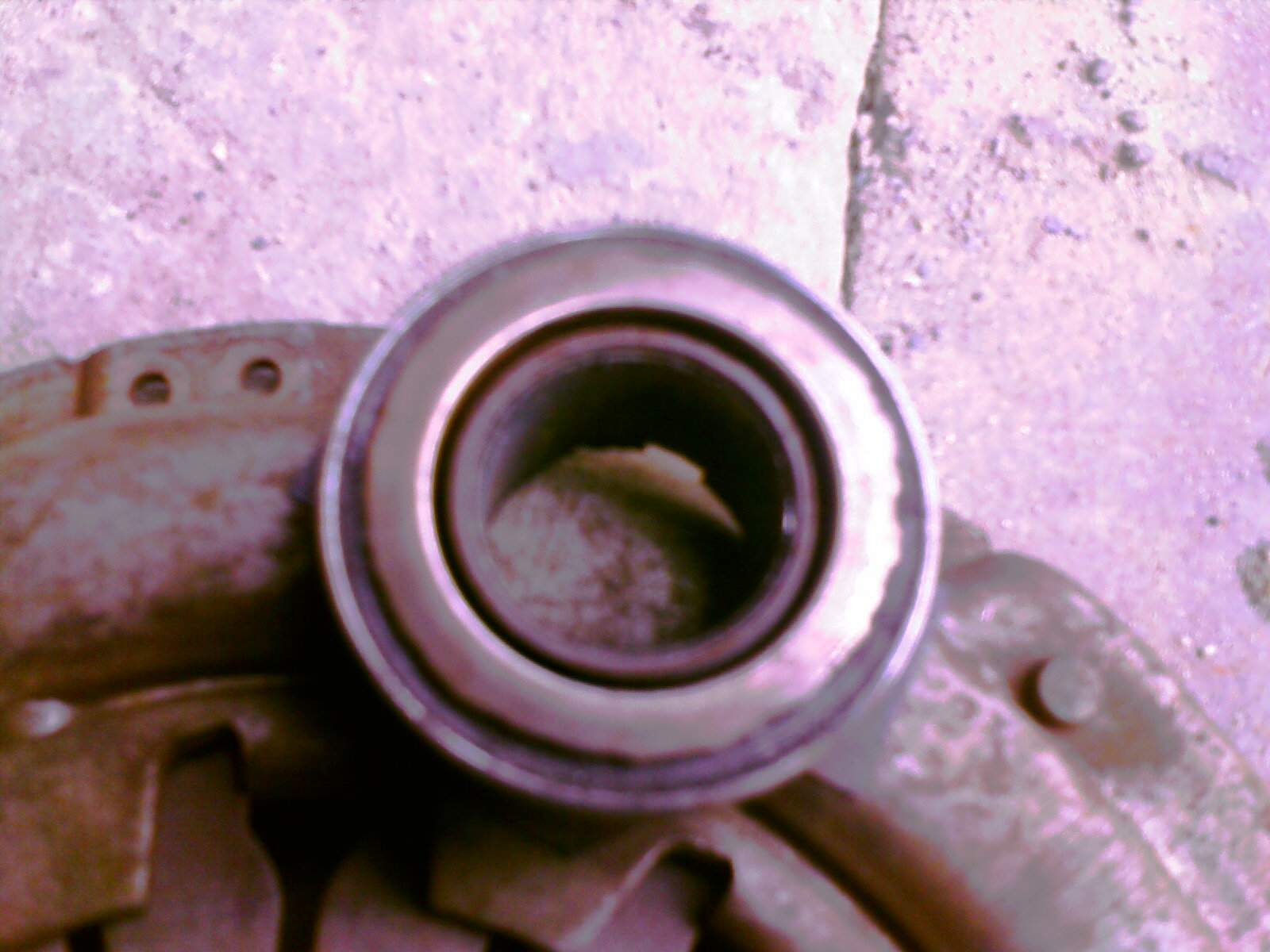

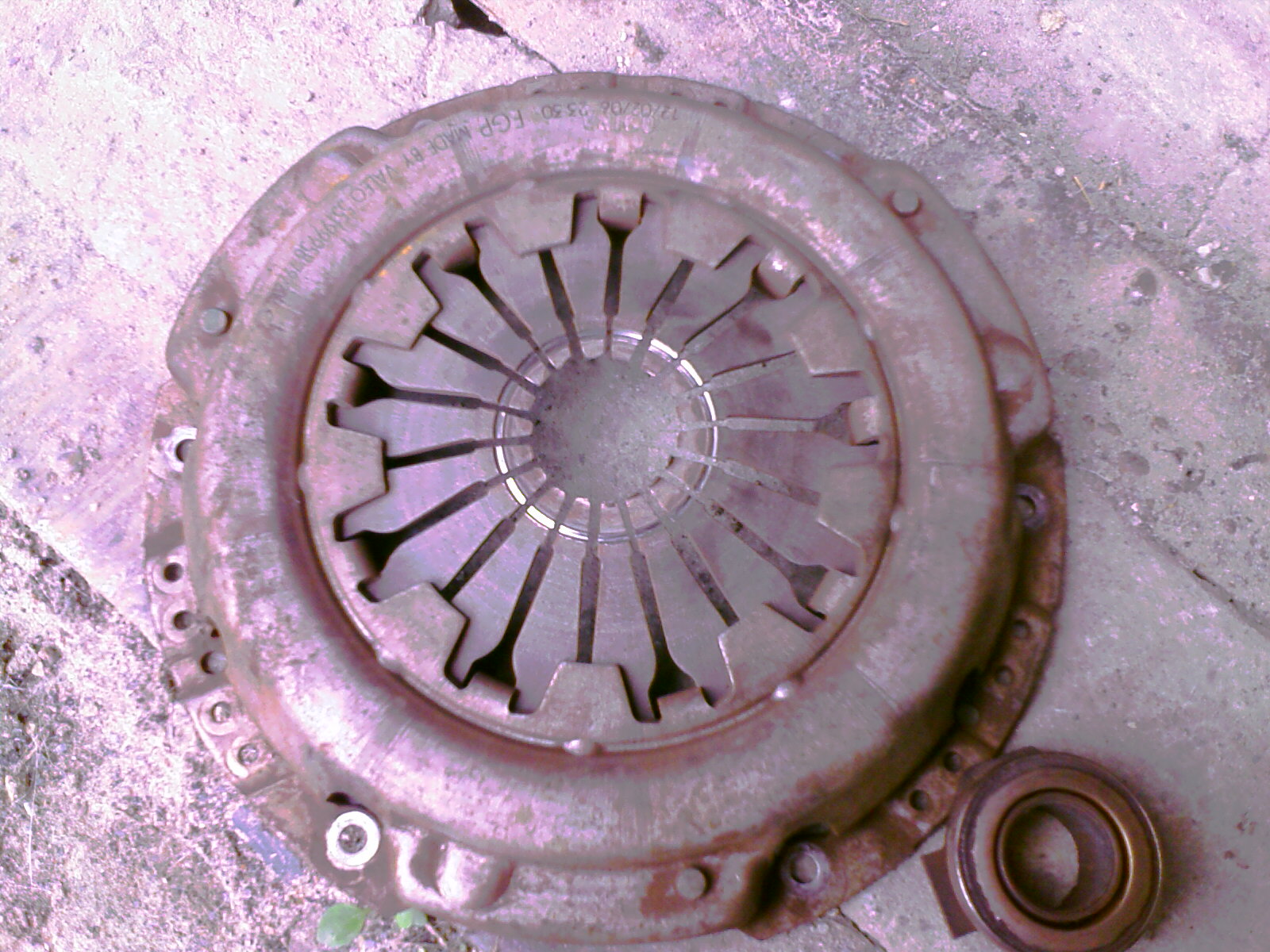

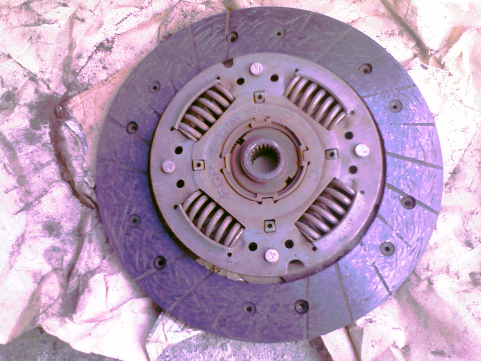

Вот добрался до фоток... За качество приношу извенения... Заклинило подшипник и начало корзину поедать...
Корзинка с другой стороны....

Диск

Корзина

Корзина с заклинившым подшипником
Результат того, что произойдет если ногу постоянно держать на сцеплении (даже на светофорах при выключенной передаче)
