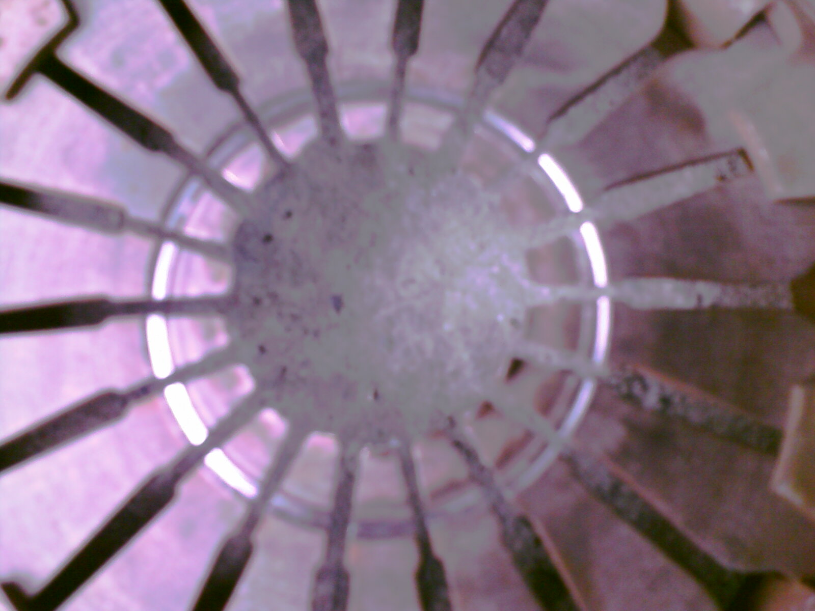

Вот добрался до фоток... За качество приношу извенения... Заклинило подшипник и начало корзину поедать...
Корзинка с другой стороны....
 Просмотрено:  646 раз(а)
Диск
 Просмотрено:  578 раз(а)
 Просмотрено:  598 раз(а)
Корзина
 Просмотрено:  614 раз(а)
Корзина с заклинившым подшипником
 Просмотрено:  626 раз(а)

Результат того, что произойдет если ногу постоянно держать на сцеплении (даже на светофорах при выключенной передаче)
