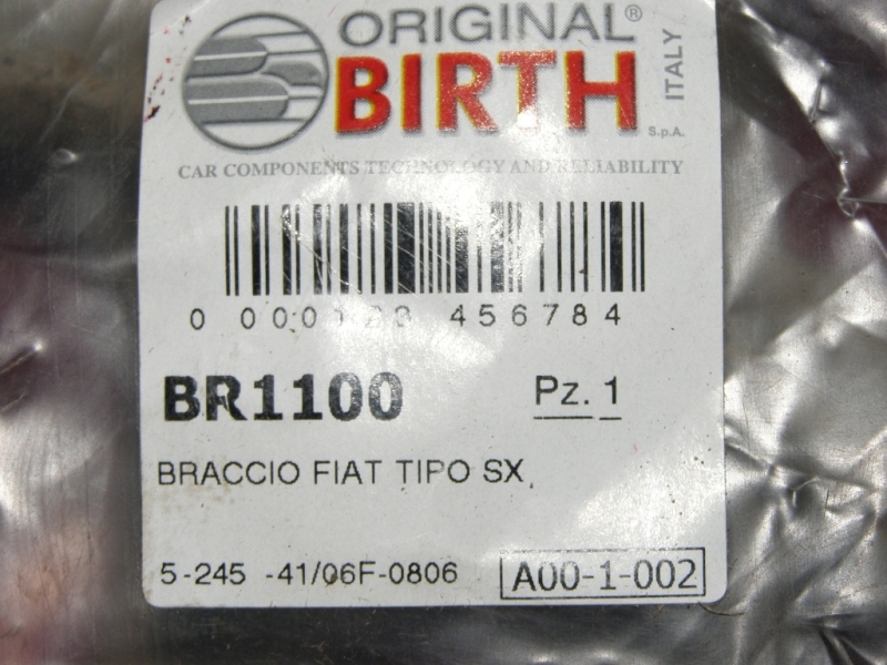

И ещё, к НЕДАВНО МЕНЯЛ. Когда меняли сцепу обнаружилось, что шаровой тоже пипец. К слову: рычаг менял в прошлом году, ставил новый фирмы BIRTH. Сайленты в порядке, а вот шаровая - кирдык. Шо за напасть такая............
сам на них отмотал 45 тыщ.и точно шаровая слабоватая и гдета после пробега20-25тыщ пришлось рестоврировать.а перед этим стояли рычаги не помню производителя так там полетели сайленты через 15тыщ.так вот лучше шаровая через 25тыщ чем сайленты через 12.так что рестоврируй шаровые и ещё проедишь как минимум тыщ 20.
и цена качество соответствует действительности.в этот раз я взял один рычаг МУГ второй ТРВ.посмотрим что получется.

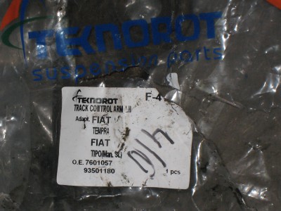

СообщениеДобавлено: Сб Окт 23, 2010 01:06    Заголовок сообщения: Ответить с цитатой
Поставил новый, турейкого производителя Теxnorot, хвалят. А там посмотрим .
