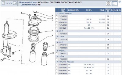

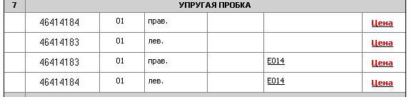

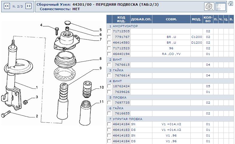

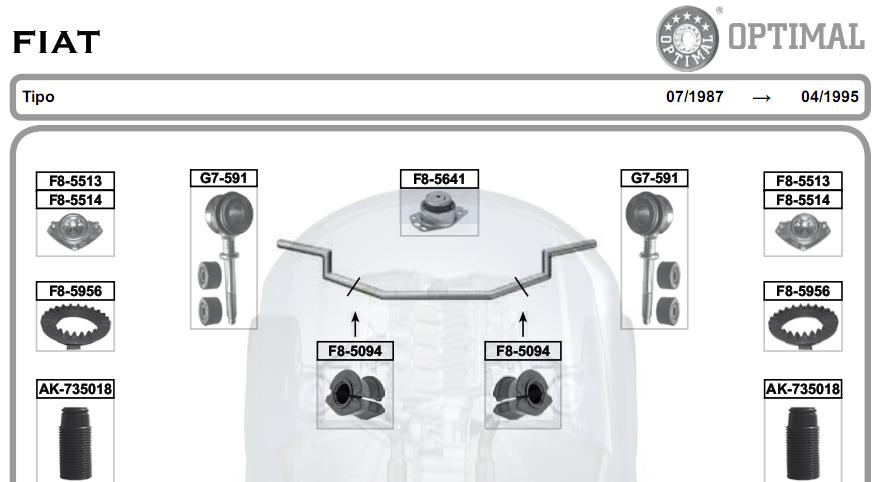

Вопрос назрел в связи с неоднозначностью в каталогах в том числе и в ЕПЕРЕ одна и та же чашка может устанавливаться как слева так и справа.
Ниже приведу в подтверждение моих слов картинки из Елькаста, Епера, и каталога Оптимал.

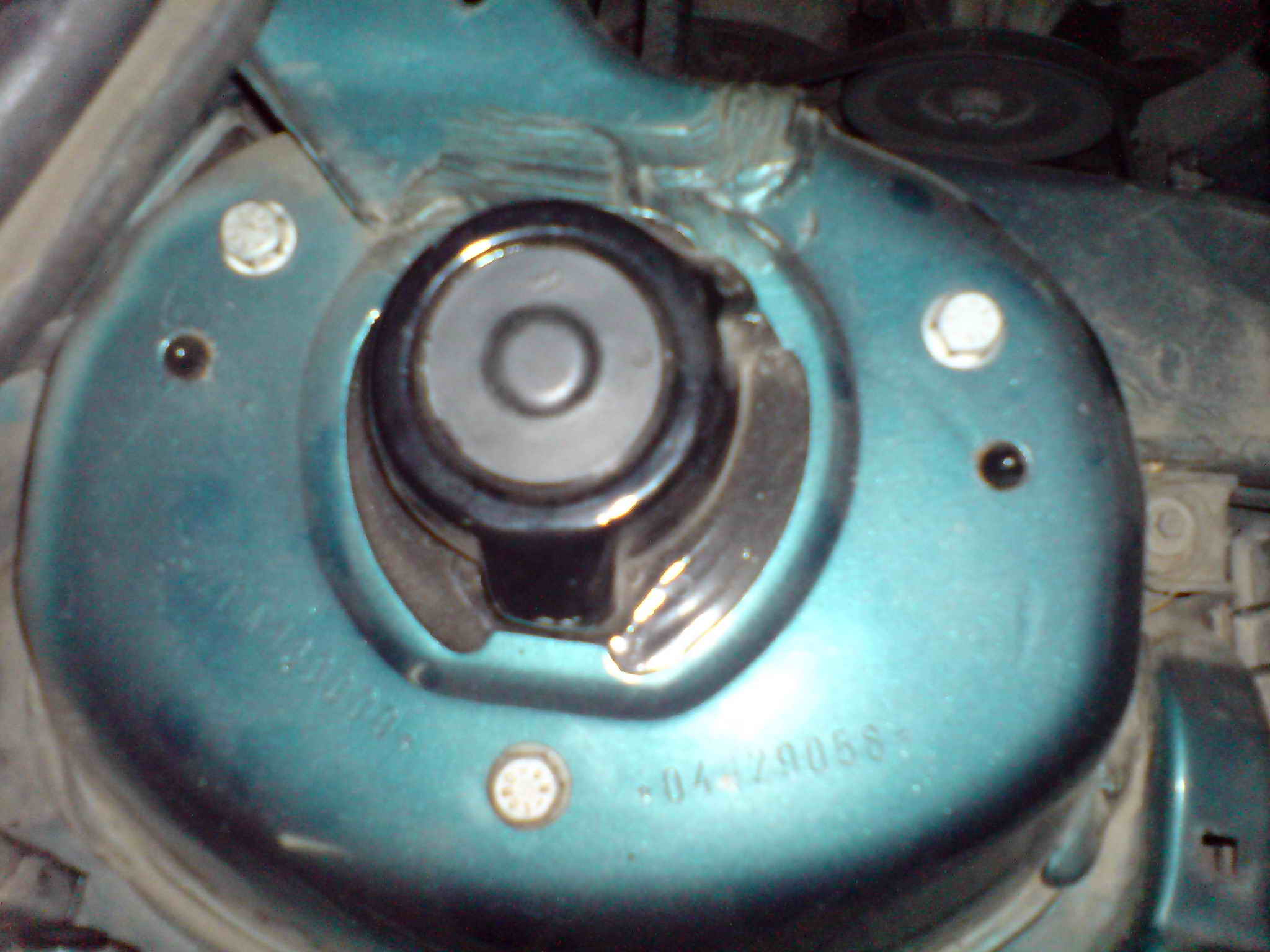

Также сфотографировал свою чашку, чтоб сказали правильно она установлена или нет!
Спецы, пролейте свет по данному вопросу.

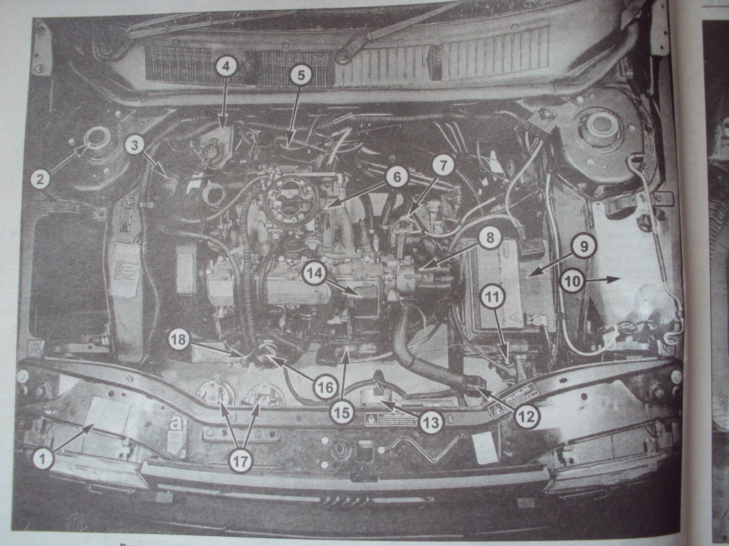

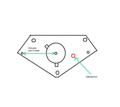

Вот что написано в ссылке Александра М. :
"Как отличить правую и левую опоры передних стоек на Типо/Темпра ?
Прислал(а): Берёзовcкие (2005-04-12 17:15:15)
Вариант N1:
У итальянцев как всегда все просто: на правой выбит квадратик, на левой кружочек!!!
Вариант N2:
Если смотреть на подкапотное пространство спереди и сверху (у машины, у которой НЕ ПЕРЕПУТАНЫ ОПОРЫ) то у правой выступы показывают без пятнадцати пять, а у левой 7-15. (правая и левая в этом случае будут ОТНОСИТЕЛЬНО СМОТРЯЩЕГО!!!)
Вариант N3:
Чашки отличаются тем, что выштамповка с отверстием под гайку штока стойки должна быть смещена назад по ходу автомобиля. Таким образом и отличаются правые от левых и всё прекрасно видно, т.к. выштамповка эта - несимметричная. "
Выходит, я поставил наооборот Sad .

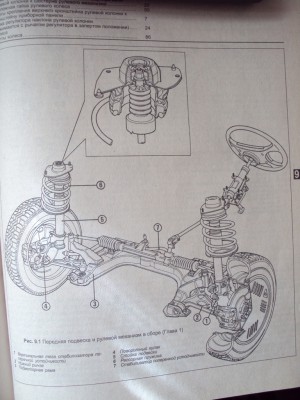

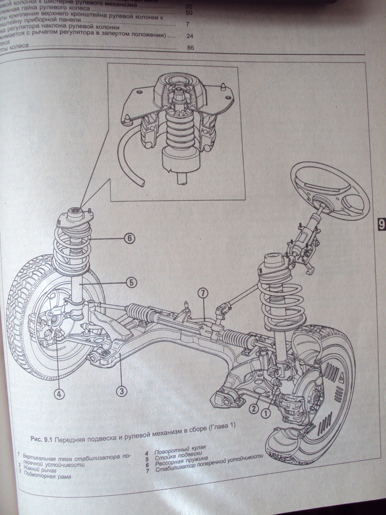

Однако, если верить картинкам из букваря- я поставил правильно. Wink

СообщениеДобавлено: Сб Окт 23, 2010 21:19    Заголовок сообщения: Ответить с цитатой
Perepic
В таком случае, если ты прав, то у меня смещение к фарам, и рейка теперь как раз без ГУРа Very Happy .
Уже давно посмотрел. На правой стороне выбит кружок, что по ссылке Александр.М означает, что эта опора должна быть слева.
В данный момент эта опора стоит у меня справа
