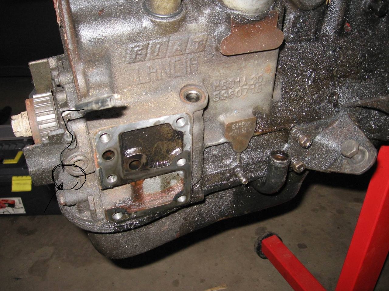

Поиск юзал, тему видел.
Выше и правее масляного фильтра на блоке, на площадке....
Площадка выглядит как перевернутая и округленная "Т"? Я её отчистил, номера вроде не нашел. Подскажите, может он где рядом?
Двигатель 154.А1.000

СообщениеДобавлено: Ср Окт 13, 2010 17:25    Заголовок сообщения: Re: Номер двигателя, хелп :) Ответить с цитатой
ниже
правда у меня 154 А2 000, думаю это неважно

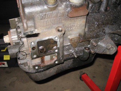

Gundesvan
Вопрос.
Что за проводочек идет из маслонасоса?
На датчик уровня масла не похоже.
Кстати. Если возможно.
Меня интересует размеры датчика уровня.
По слухам они бывают разной длины.
Но на фото 154 а2 и у меня 154 а2.
Хочется чего нибудь изобрести вместо стоящей у меня заглушки. Sad

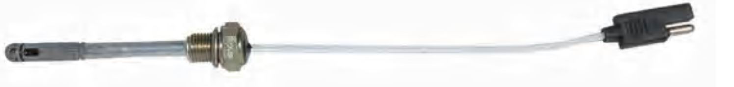

benya777
Зарегистрирован: 11.01.2010
Сообщения: 178
Откуда: Чортков, Тернопольская обл.
Авто: Фиат Крома 2.0i.e. 1987г.в.
СообщениеДобавлено: Чт Окт 14, 2010 09:55    Заголовок сообщения: Ответить с цитатой
Это как раз есть датчик уровня.

audio-terrorist
Зарегистрирован: 21.01.2009
Сообщения: 3477
Откуда: Россия - Москва
СообщениеДобавлено: Чт Окт 14, 2010 10:46    Заголовок сообщения: Ответить с цитатой
ога
работает по нагреву и он биметалл
так что с заменой траблы у них выгорает нагревательная обмотка и восстановить можно только самостоятельно перемотав нихром

СообщениеДобавлено: Чт Окт 14, 2010 12:57    Заголовок сообщения: Ответить с цитатой
benya777
Точно, точно. Недоглядел.
Поддержка проводочка и грязь сбила с толку.
