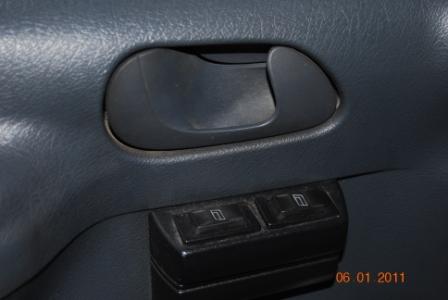

СообщениеДобавлено: Чт Янв 06, 2011 01:16    Заголовок сообщения: Ответить с цитатой
Кнопки в коробочках прикручуються до дверної карти під ручкою відкривання дверей, все виглядає дуже акуратно, кнопки з підсвіткою, якщо завтра буде можливість сфотографую, тільки не знаю чи зумію фото додати.

Кнопки на водійській дверці, на правій одна кнопка.
