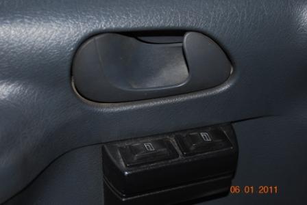

Сергій Италофан Возраст: 59 Знак зодиака: Зарегистрирован: 19.01.2010 Сообщения: 333 Откуда: УкраЇна Авто: фиат-скудо 1.9тд продав, зараз Рено-трафік 1.9 дсі
Добавлено: Чт Янв 06, 2011 01:16 Заголовок сообщения:
Кнопки в коробочках прикручуються до дверної карти під ручкою відкривання дверей, все виглядає дуже акуратно, кнопки з підсвіткою, якщо завтра буде можливість сфотографую, тільки не знаю чи зумію фото додати.
Добавлено: Пт Янв 07, 2011 01:16 Заголовок сообщения:
Кнопки на водійській дверці, на правій одна кнопка.
