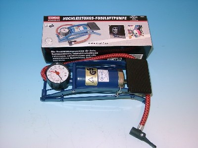

Купил летом себе насос ножной с манометром (см. фото) качает хорошо, давление держит, но вот вопрос с точностью показания прибора - манометра.
тут две шкалы - PSI и BARы. В мануале сказано качать 2,1/2,0 Бар перед и зад соответственно, у производителя сказано (Мишлен Энерджи Сейвер) 2,4/2,1 соответственно.
Качал как сказано у производителя, но вот загвоздка я взял в гараже как-то раз у деда нсаос мейд ин СССР - здоровый такой, тож с манометром - проверить давление в колесиках...
Каково мое было удивление, когда стрелка показала перед 3,5, зад 3,0. Я офигев от увиденного спустил до 2,4/2,2. Приехал через пару дней домой и снова померял АЛКОй... давление 1,6/1,4 в БАРах, но В ПСИ - 35 и 30 соответственно!!!, т.е. прибор из СССР показывал в ПСИ... Я не успокоившись помчался к деду на допрос, начал ему втыкивать иголки под ногти и спрашивать почему прибор врет. Дед сказал... что тарировал год назад на авиазаводе!!! и вообще он оказывается тарировал его каждые ДВА года! Я авиазаводу верю, т.к. там у них сверхточные приборы...
Теперь вопрос - АЛКА ВРЕТ?
По ощущениям не врет, т.к. при дедовском приборе машина как ватная на дороге. Чем тогда измеряют у нас на предприятии давление в БАРах или ПСИ (БАРы - 100%)

Вы такое впервые встретили? Отчего ему не врать?А есть там класс точности,на том китайце?
На советском-наверняка есть,думаю-2,5.Да и никогда советские не измеряли в ПСИ- фунтах на квадратный дюйм,не было таких единиц в СССР,и сейчас в странах,принявших СИ нет.

ОТЧИТЫВАЮСЬ.
Сегодня закончил эксперементировать. В итоге - объехал 2 шиномонтажа и брал два разных (аналоговых) манометра.
ВЫВОД:
АЛКА врет на -0,2 атм.
у деда показывает в ПСИхах...

Да ничего подобного. Просто АЛКА показывает избыточное давление (без учета той атмосферы, в которой мы живем), а у деда- полное, в атмосферах (1 Bar=0,98 Атм).

Что-то новое! А почему же тогда манометры не показывают 1 кг/см. кв,а ноль? Да и речь о чем,двух сотых разницы бар/атм.,или двух десятых?

lavlad
Вопрос. Исходя из Вашего комментария - все другие 4-ре манометра (включая профессиональные) тоже врут? Т.к. если Вы читали внимательно - все 4 показывали давление на 0,2 атм. больше чем АЛКА... И если я все правильно понимаю то мы живем при давлении 1 атм.
Ну объясните мне НОРМАЛЬНО а не с распальцовками: "я все знаю" - остальные лохи.

Объясняю. Вы накчали АЛКой 2,4/2,1. Советский манометр показал 3,5/3,0. Учитывая погрешность измерений то же самое с разницей в 1 Bar. Я ничего не утверждаю, но то, что есть манометры, отградуированные на полное давление, это медицинский факт.
