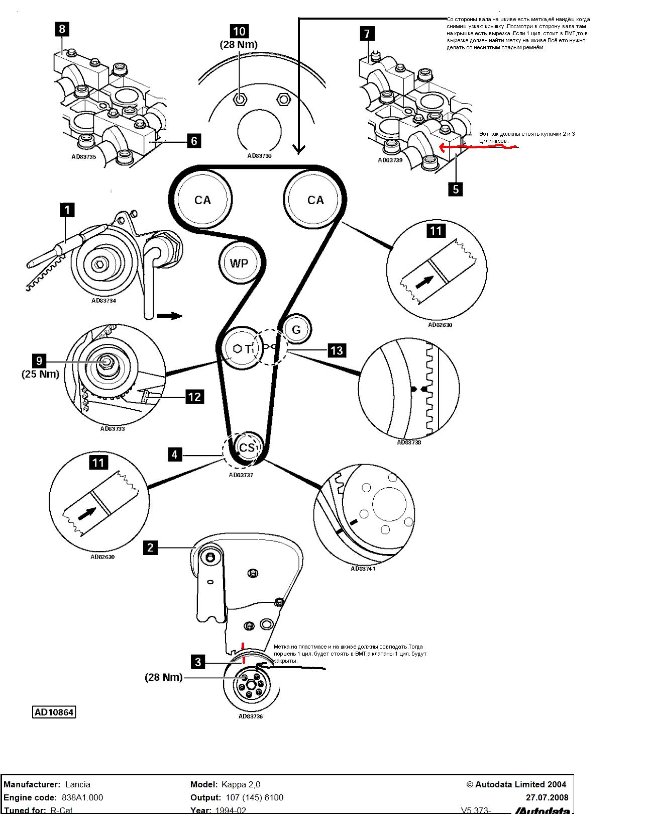

| сбилось зажигание на мареа 2.0 20v после обрыва ГРМ и замены потрохов башки, холодная долго заводится, слыхал для выставления нужны кондуктора где их можно взять?

вот как поставить)
215.16 KB |

там же еще стоит фазовращатель впускного распредвала (по терминологии бмв -ванос)

На Альфе, да стоит вариатор фаз, тогда к полякам.

на Мареа 2.0 тоже стоит вариатор фаз на впускном валу - без фиксаторов никуда
