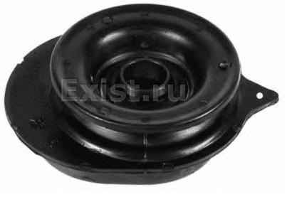

| AlekseyS писал(а): | | Yurik, речь идет об опорных подшипниках передних стоек. Ты к ним никак не доберешься, не сняв передние амортизаторы. | т.е. вообще никак? даже сбоку смазать не получится, все не разобрав?
AlekseyS Amico
Возраст: 55 Знак зодиака:  Зарегистрирован: 07.06.2009 Сообщения: 43 Откуда: Киев
Авто: Punto Classic
Добавлено: Чт Авг 19, 2010 19:27 Заголовок сообщения: |
Нет, не получится. Вот как он выглядит.
