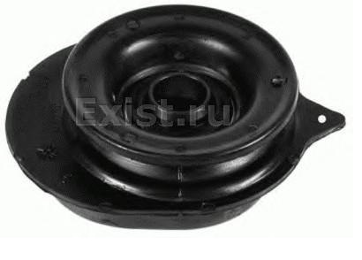

AlekseyS
Зарегистрирован: 07.06.2009
Сообщения: 43
Авто: Punto Classic
СообщениеДобавлено: Чт Авг 19, 2010 19:27    Заголовок сообщения: Ответить с цитатой
Нет, не получится. Вот как он выглядит.
