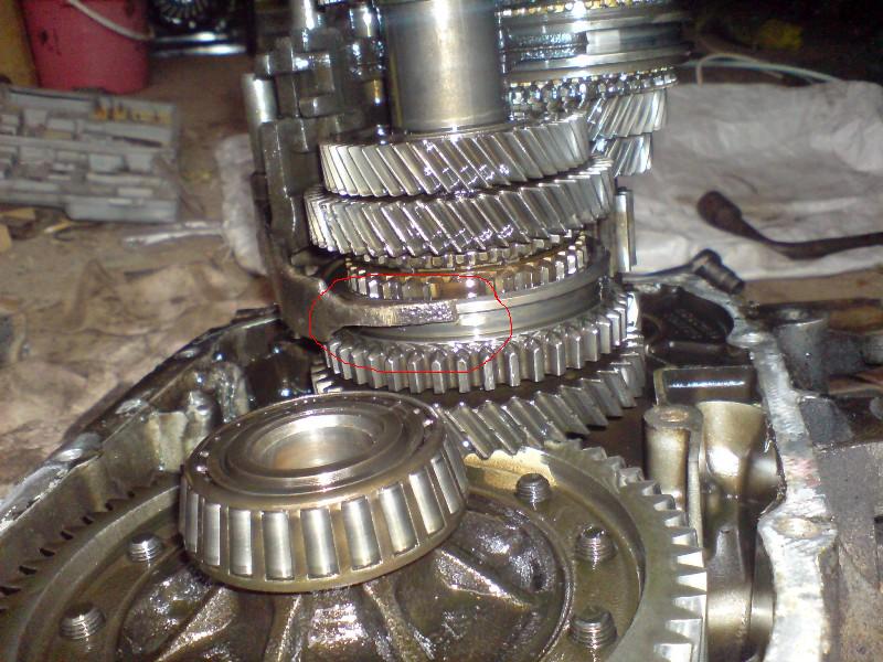

Вот так пропала 3 передача (Перетерлась вилка переключения)
 Просмотрено:  375 раз(а)

Если при переключении посторонних звуков не было то может это и не синхронизатор, а так как показано выше в ответе.
Работы проводил сам нет там ничего сложного, обычная жигулёвская коробка.
