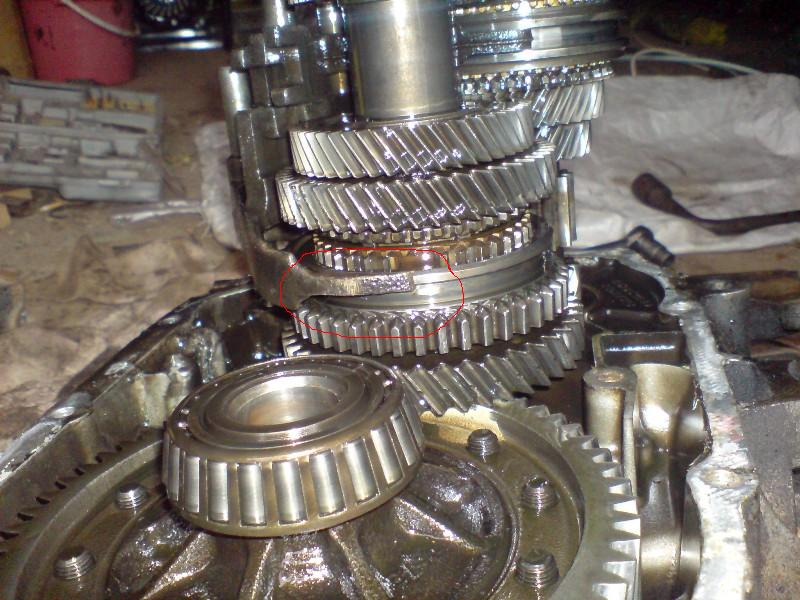

всем доброго дня.прошу помощи.поехал давиче в отпуск отдихать а по дороге приключилась оказия.проехал я км с 200 на 5-й передаче а в переди горка ну и решил я переключится на 4-ю а её бац и нету так и пришлось 1500 км с3 на 5-юпереключать и ехать.посторонних звуков в кпп не было может у кого подобная ситуация была прошу совета зарание благадарен всем.машинаFIFT DOBLO 1.9JTD

Если у добло троса переключения то смотри их...

Вітаю У тебе полетів синхронізатор 3-4 передач. У мене таке було, їздити можна але неприятно.Подивись на е-пері що то таке і Good luck з майстрами бо мені саму коробку добре зробили але один трос так перегнули при знятті що він полетів а пара нових 1500 гр. Може дешевше буде коробку купити...[/img]

Вот так пропала 3 передача (Перетерлась вилка переключения)

Olko писал(а): | Вітаю У тебе полетів синхронізатор 3-4 передач. У мене таке було, їздити можна але неприятно.Подивись на е-пері що то таке і Good luck з майстрами бо мені саму коробку добре зробили але один трос так перегнули при знятті що він полетів а пара нових 1500 гр. Може дешевше буде коробку купити...[/img] |
Если при переключении посторонних звуков не было то может это и не синхронизатор, а так как показано выше в ответе.
Работы проводил сам нет там ничего сложного, обычная жигулёвская коробка.

всем спасибо за неравнодушие .был на станции склоняются к синхрону и вилке,а вобще говорят что надо разбирать и что ремонт может вылезти 400-500баксов советуют купить другую кпп б.у а старую на запчасти ещё вопрос можно пока ездить без 4-й передачи и как долго

Я ездил без 3 передачи больше месяца.

Я когда покупал свою Регату у меня была только третья и задняя
Почти коробка-автомат
Ездить можешь сколько влезет, но чем оно грозит и куда оно вылезет тебе не угадает никто...

Да, еще вспомнил прикол когда пропала вторая передача... Шестерня на вторую передачу просто сорвалась с собственной обоймы и прокручивалась...

Aizek писал(а): | Да, еще вспомнил прикол когда пропала вторая передача... Шестерня на вторую передачу просто сорвалась с собственной обоймы и прокручивалась... | с какой обоймы? куда сорвалась? она и так свободно крутится на валу, пока на неё не наедет муфта...
