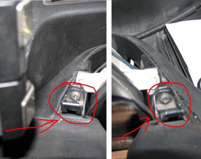

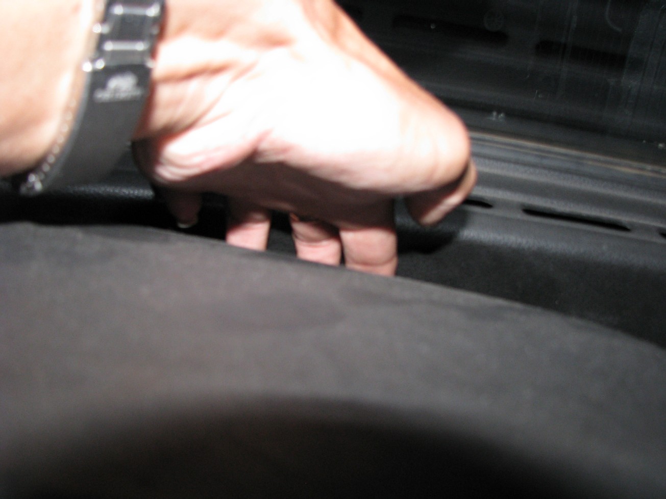

1) снять "козырек" - зацепи пальцами за край от лобового стекла и приподыми в верх и чуть на себя... он должен выскочить из передних защелок, потом просто на себя и выйдет из задних защелок.
примерно так
 Просмотрено:  321 раз(а)

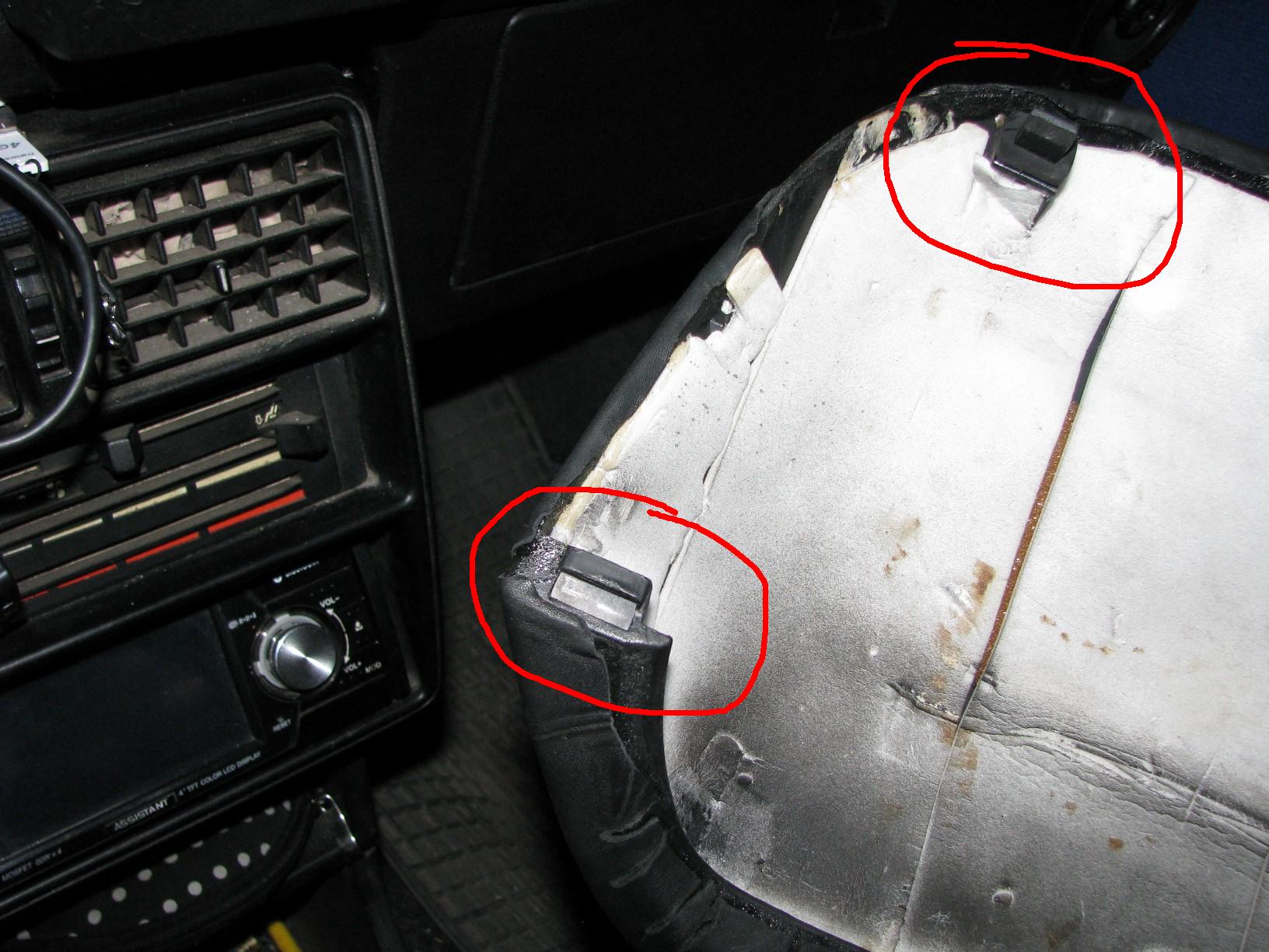

вот так выглядят сами защелки..
и задние (ближние к тебе) на на торпедо
 Просмотрено:  325 раз(а)
на козырьке
 Просмотрено:  409 раз(а)

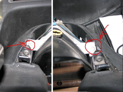

после откручиваеш два винта... по одному с каждой стороны
 Просмотрено:  438 раз(а)

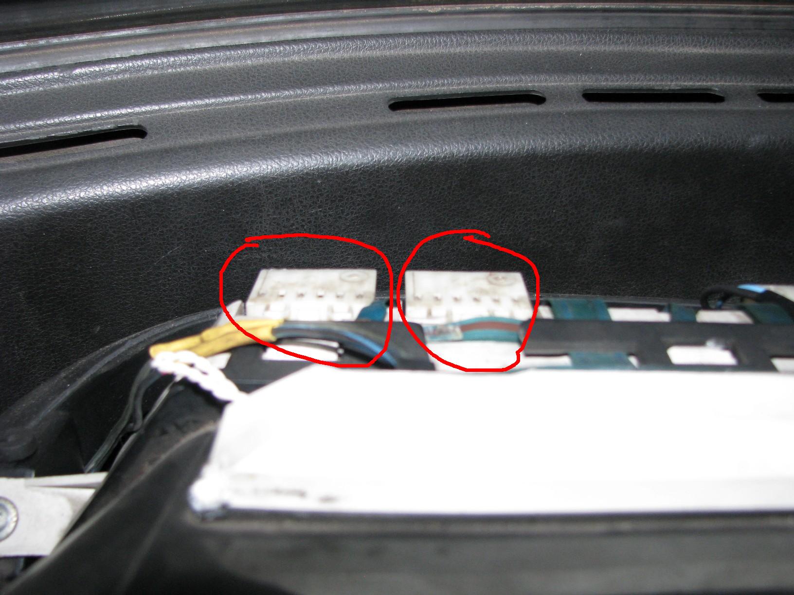

и снимаеш четыре фишки разьемов...
 Просмотрено:  394 раз(а)

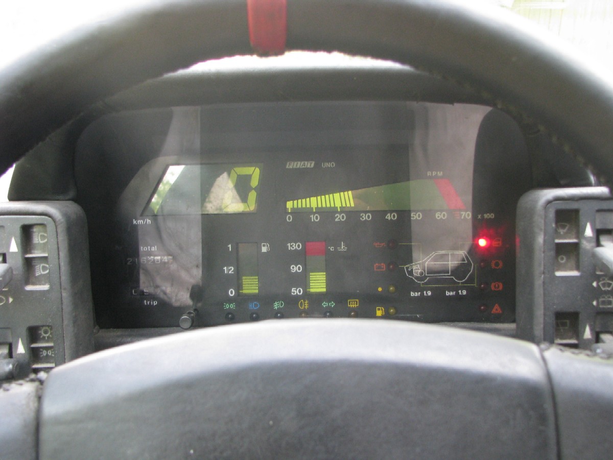

СообщениеДобавлено: Вс Авг 01, 2010 19:51    Заголовок сообщения: Ответить с цитатой

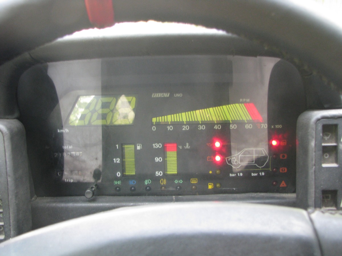

спасибо Тарасу и Максу за модные приборки Very Happy теперь оба уника будут с цифровыми приборками Smile
старший уже выглядит так
потом эта приборка перекочует на младшего а в старший станет приборка с турбика Smile
рабочее состояние
 Просмотрено:  613 раз(а)
при влючении зажигания
 Просмотрено:  685 раз(а)

FIATuno при установке цифровой приборки что переделывать нужно?
Сообщения: 13800
СообщениеДобавлено: Пн Авг 02, 2010 21:45    Заголовок сообщения: Ответить с цитатой
Unchik
не повериш... почти ничего... надо кинуть в первой колодке контактов (с лева на право) четвертый пин на массу и все... да еще если до этого была приборка с часами то надо наити пин который давал постоянное питание на часы и выкинуть его нах. все... Very Happy сейчас не помню точно какой именно (во второй или третьей колодке)... обнаружил случайно методом научного тыка Very Happy так как на выключенном зажигании тускло горели лампы откр. двери и масла. выкинул и все стало на свои места...
да еще бонус... в машине с рождения небыло тахи... колхозил левую... при установке приборки О ЧУДО!!!! Shocked тахометр заработал!!! причем от штатной проводки!!! где он берет сигнал сие есьмь тайна великая Very Happy но пашет правильно Good
Unchik
Зарегистрирован: 30.12.2009
Сообщения: 4893
Откуда: Молодогвардейск
Авто: Samand
СообщениеДобавлено: Пн Авг 02, 2010 22:50    Заголовок сообщения: Ответить с цитатой
У меня дизель,так что с тахометром наверно ниче не выйдет...
А приборка классная Good
Сообщения: 13800
СообщениеДобавлено: Пн Авг 02, 2010 23:37    Заголовок сообщения: Ответить с цитатой
Unchik
а че это вдруг не выйдет...
очень даже может выйти...
в том то и дело что я пока не разобрался от куда она берет сигнал на таху... но похоже что все таки с геныча (с зажигания и с комутатора в салон точно никаких проводов не ходило Very Happy )... так что я совсем не удивлюсь если тахометр в такой приборке заработает и на дизеле.
