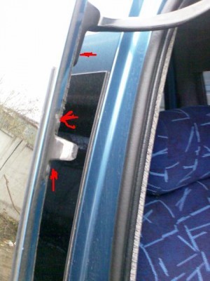

Scudovod
Направляющая втулка ет такая что неходится в верхней части двери и прижымает дверь с позволения "Смита" воспользуюсь его фото если ето они то на пирова я нашол 80 гр за комплект на одну дверьку а у меня их две ето меня погрузило в шок просто так ето они или нет???????????

Да, это именно она на илте стоит 9-60 грн.(только втулка, без металлической направляющей)

Етот вопрос решают сотни водителей скудо но в полной мере я ищо невиди чтоб у кого она нармально прилягала, В броварах я видел таксиста на скудо он себе козырек на кузов прикрутил какраз перед дверькой так чтоб воздух непоадал под двери я в свою очередь долго с ними боролся с помощу молотка и какойто матери в итоге немного получилось, тот железный язычок что выше на фото, я его болтами сместил в салон а конец молотком выгнул на улицу, таким образом он больше цепляется за кузов. если ты что-то придумает как их отрегулировать дай знать мы все будем тебе признательны.
