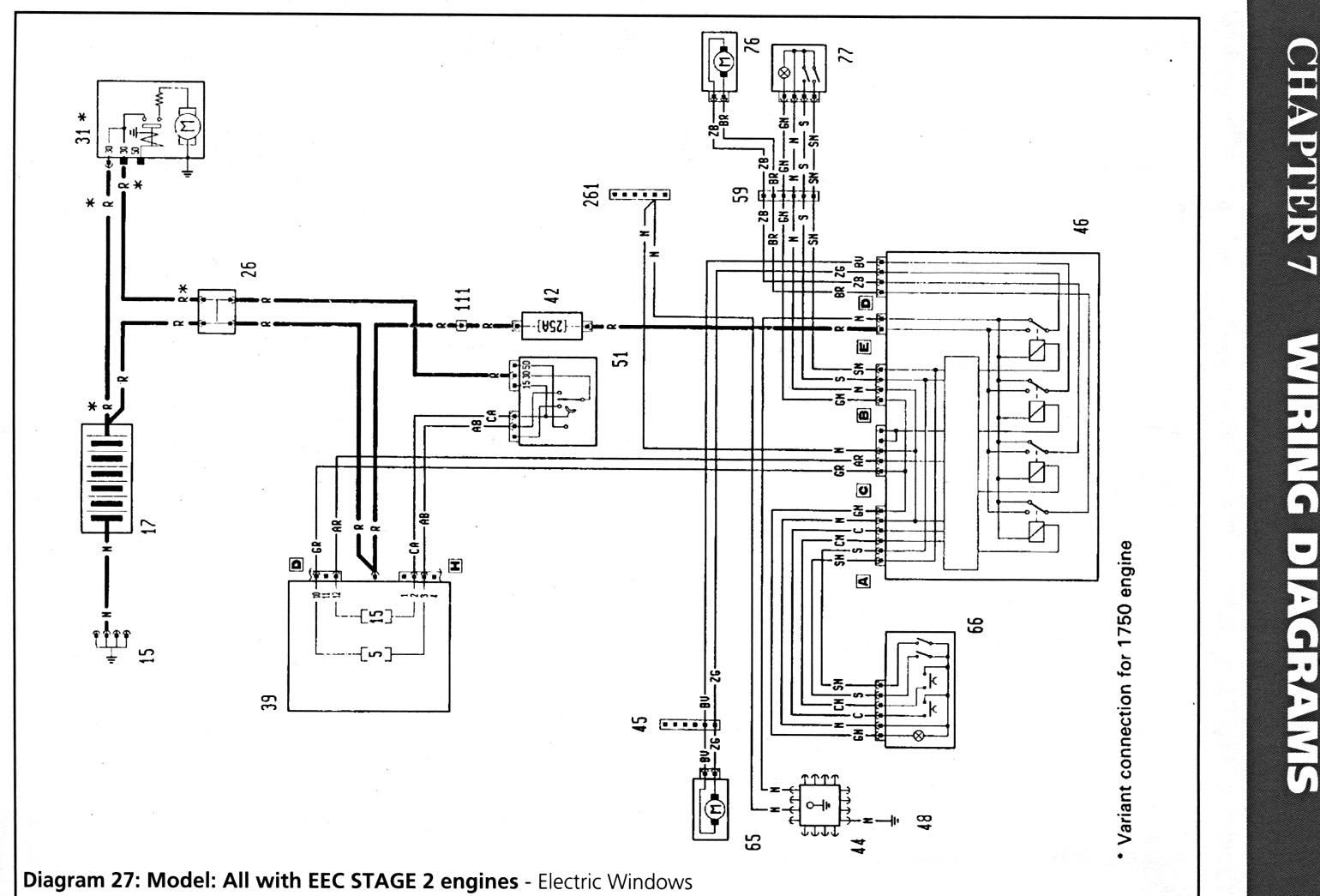

Вопрос 1: Совпадет ли крепление со старыми стеклоподемниками (были механические)???
Вопрос 2: Можно ли напрямую питание подключать от акумулятора?

Совпадает по точкам крепления идеальноWink а вот напрямую нельзя,кнопки поготят

Master - нужно через реле и предохранитель?
Может у кого то есть схема подключения их - а то у меня половину проводки нет - и не ясно какой контакт куда тянуть.

Вот електросхема. Но проводку тебе лучше купить оригинальную...
Кстати, самому интересно, Есть ли в блоке предохранителей такое подключение (посмотрите кто может сам блок, поидее должен быть рисунок окна на какихто предохранителях)????????

Нужен же еще и блок управления электростеклоподъемниками.
См. http://fiat-club.org.ua/forum/viewtopic.php?t=17014

Вот тема уже подымалась.
http://fiat-club.org.ua/forum/viewtopic.php?t=6663&postdays=0&postorder=asc&highlight=%EA%F3%EF%EB%FE+%EF%F0%EE%E2%EE%E4%EA%F3&start=0
В идеале тебе надо проводка от блока предохранителей (если в блоке есть куда тыкать) тянешь на блок управления стеклачами, дальше кнопки и моторчик.
Вроде так должно быть

GR замкнуть с R.
Но не советую, стекла работают на карабине сопротивлений (кнопка переключает). Из-за плохого контакта, влаги,... - стекла могут сами открыться. (инженеры в фиат в голову не только едят)

У меня изначально было на блоке управления стеклоподъемниками двойное питани, причем через разные предохранители. Заменил полностью на Шерифовский блок, питание постоянное, но понятное дело через предохранитель. Подключен к сигналке.
AND48
Блок управления у меня есть родной, даже наверное вместе с разъемами (но не уверен, могли выбросить, т.к. срезали и ставили разъем шерифа).
При установке неродного блока приходится менять систему подключения кнопок и тянуть еще один провод, т.к. полярность управления другая.
Проводка если снимут полностью родную, будет тебе в помощь (просто меньше возни с проводами). А нет, то и ладно, ничего военного там нет, собирай все по схеме и будет работать. Питание можешь вообще взять из цепи прикуривателя, или прямо со входа на панель предохранителей (только через предохранитель), хотя в стандарте на Типо/Темпра в блоке есть цепочка питания через предохранитель.

Andrey Andrey - можеш еще скинуть перечень елементов к схеме - а то не могу узнать некоторие блоки Embarassed
У меня есть только кнопки и моторчики.

А если без блока управления просто через реле м запобежник подать питание и масу на кнопки???
За что отвечает етот блок?

Я пока только подхожу к стадии подключения. По части електросхемы мне будет помогать знающий в этом деле знакомый, поэтому расшифровать достоверно електросхему сам не могу. Sorry.
Но тебе помимо кнопок и самого електростеклача (моторчик + механизм) нужен блок управления стеклачами и проводка оригинальная чтобы подключить без проблем ко всем разъемам.
