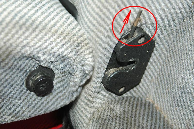

Привет, комрады!
возник такой вопрос:
как с минимальными повреждениями снять (и поставить назад) подлокотник со спинки ЗАДНЕГО дивана салона от Темпры?
(там, где спинка имеет пропорции 1:3)
Вижу какие-то пружинки и стопрные(?) кольца.
за что тянуть? Smile

На моей заднее сидение не складное, но может, примерно также:
приглядись повнимательнее- слева и справа есть штивты ввиде трубочки. Их надо ухитриться ухватить плоскогубцами и вытянуть. И всё.
ЗЫ: поздновато ты спросил- я только что заднюю спинку собрал после стирки обивки- можно было бы сфотать.
Видел эти трубочки.
попробую вытянуть.
Спасибо за совет.

вот, каки обещал фото снятого подлокотника.
стрелкой указанно что и куда тянуть.
сборка - в обратном порядке
