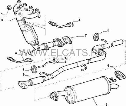

Master
Почетный кидала
Зарегистрирован: 12.10.2006
Сообщения: 7747
СообщениеДобавлено: Пн Май 17, 2010 23:58    Заголовок сообщения: Ответить с цитатой
ниче не получится с полной ампутацией ката так как он идет как катколектор и две лямбды стоит
картинка с эпера прилагаеться д

zanski
Зарегистрирован: 03.04.2007
Сообщения: 6607
СообщениеДобавлено: Вт Май 18, 2010 00:00    Заголовок сообщения: Ответить с цитатой
ну я про катколлектор и говорил.. сейчас мода на них Very Happy но если картинка правдоподобна- думаю можно его заменить трубой.. просто пустая бочка от ката неприятный звук дает..
