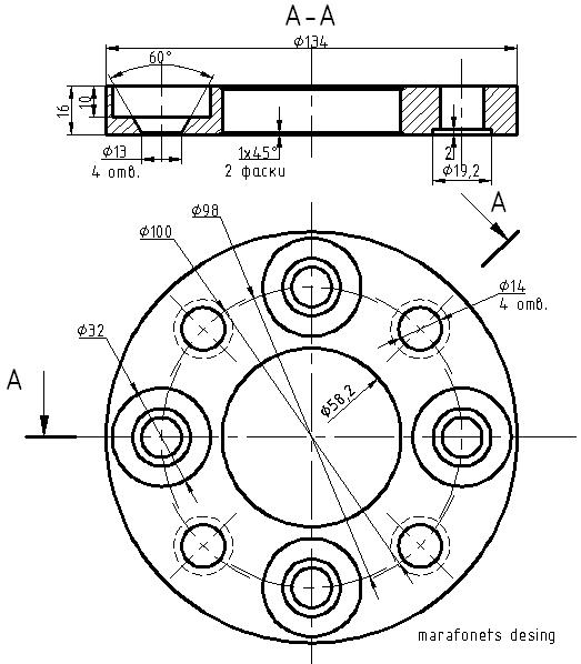

Буду заказывать на заводе проставки на диски, необходим чертёж самой проставки или сам чертёж ступицы. Заранее спасибо.

вот чертёж переходных с 4х98 на 4х100
думаю не составит труда убрать лишнее Smile
кстати посмотреть нужно внимательно всё ли там верно Rolling Eyes

Лёш спасибо. Чертёж взял за основу, убрал отверстия у которых межболтовое на 100, а на их место дугообразные отверстия 10х30, ну и ещё по мелочам.
