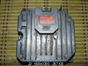

В связи с недельными поисками блока управления ECM двигателем Fiat Uno Turbo, я решил задуматься о его ремонте.. И так имеется Блок управления двигателя Fiat Uno Turbo - Microplex MED603B.
При вскрытии как оказалось мой блочок уже пережил один ремонта,
а может и не один..
Собственно задача затруднилась) Просьба отозваться владельцев Унотурбоводов в помощи с оригинальным фото печатной платы с элементами. Ребята не поленитесь))Wink С уважением Юрий

Только это не ECU)
ECU под ногами пассажира, а это - блок зажигания, но все равно редкая штука. Если что, она взаимозаменяема с Ferrari Testarossa Laughing

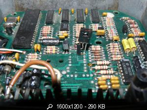

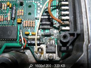

И так при детальном осмотре нашлись обгоревшие дорожки массы, которые к счастью восстановились посредством припайки проволочек, нашелся обрыв возле транзистора который припаяли до меня предыдущие ремонтники), обрыв как раз подходил к 14 ноге вывода ECM, который отвечает за старт зажигания. Пока что всё продвигает потихоньку. Машина умерла в дождливую погоду, от чего у меня закралось подозрение на окисление контактов. Плюс по горела масса, что скорее всего означает что мне пора идти копаться в проводке)) Если у кого есть какие либо соображения, прошу не стесняться и излагать их.

Если у кого есть какие либо соображения, прошу не стесняться и излагать их.[quote]
это баян насчёт массы.
ищи то что у тебя подключено к массовому проводу этого блока.
автоэлектрики от "большого ума" и лени вместо того чтобы подключать массовый провод куда положено или хотя бы просверлить отв. в кузове и поставить отдельный болт, - СУЮТ провод массы туда где не искрит. Fool
лично у мну был так подключен мотор обдува салона, 10 Ампер хорошего тока шло через печатные проводники ЭКУ.

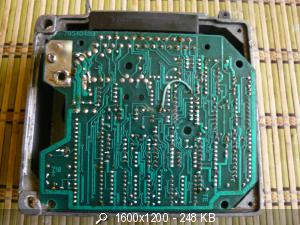

да, и было бы неплохо позекать обратную сторону платы.
и от транзистора 4705 по мойму нет дорожки одной

от транзистора 4705 действительно обгорела дорожка, но это земля которую я подал белым проводом на 7 ногу, а от 7 на 12 Cool
обратная сторона...
зелененький провод это обгоревшая дорожка с 3 ноги советского транзистора которая должна быть сверху), но подпаять сверху мешает резистор... А и еще транзисторы я выпаивал, и проверял тестером сними всё в порядке.

Да и на второй картинке, процессор приобрел причудливые формы Confused
