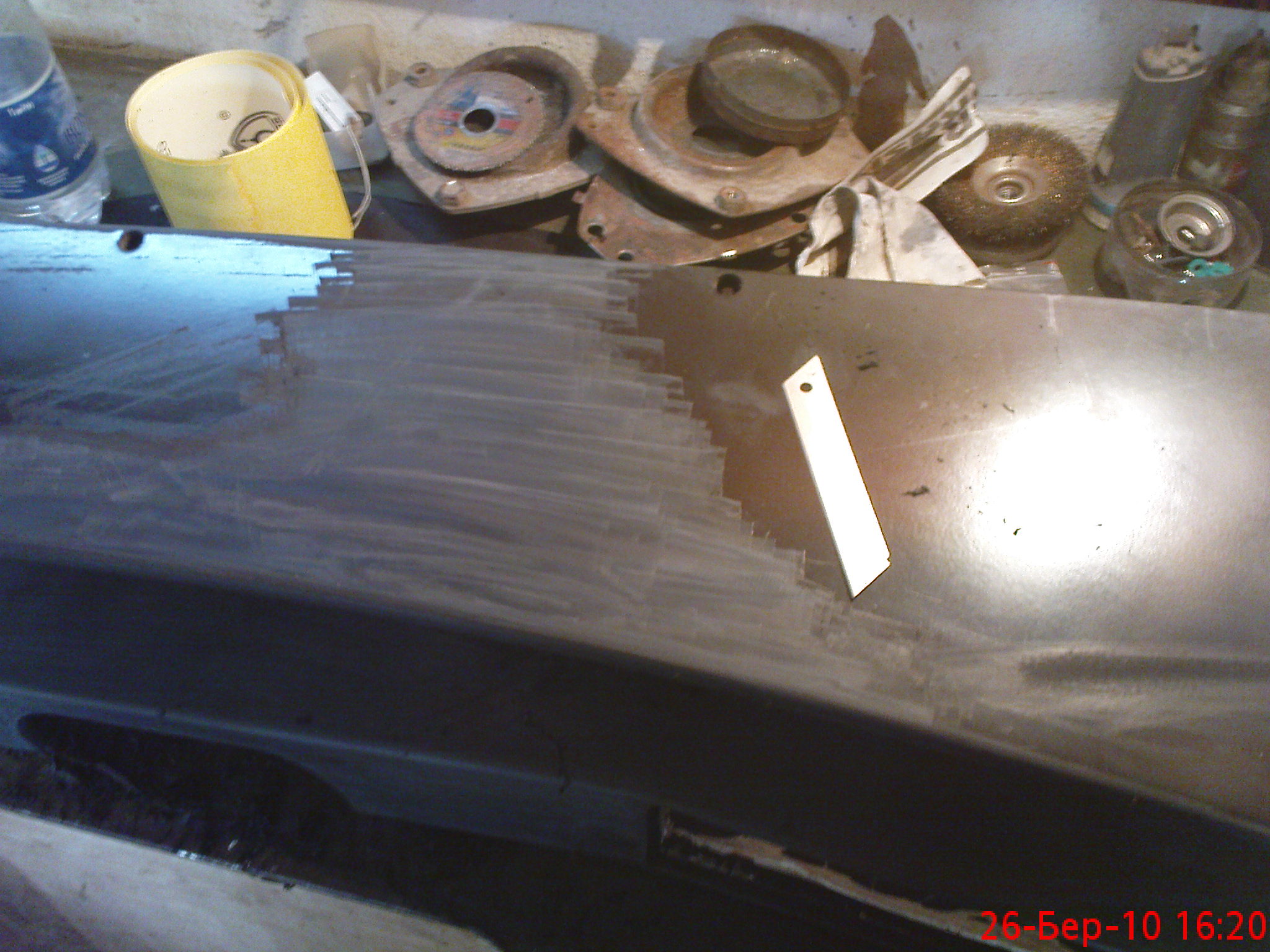

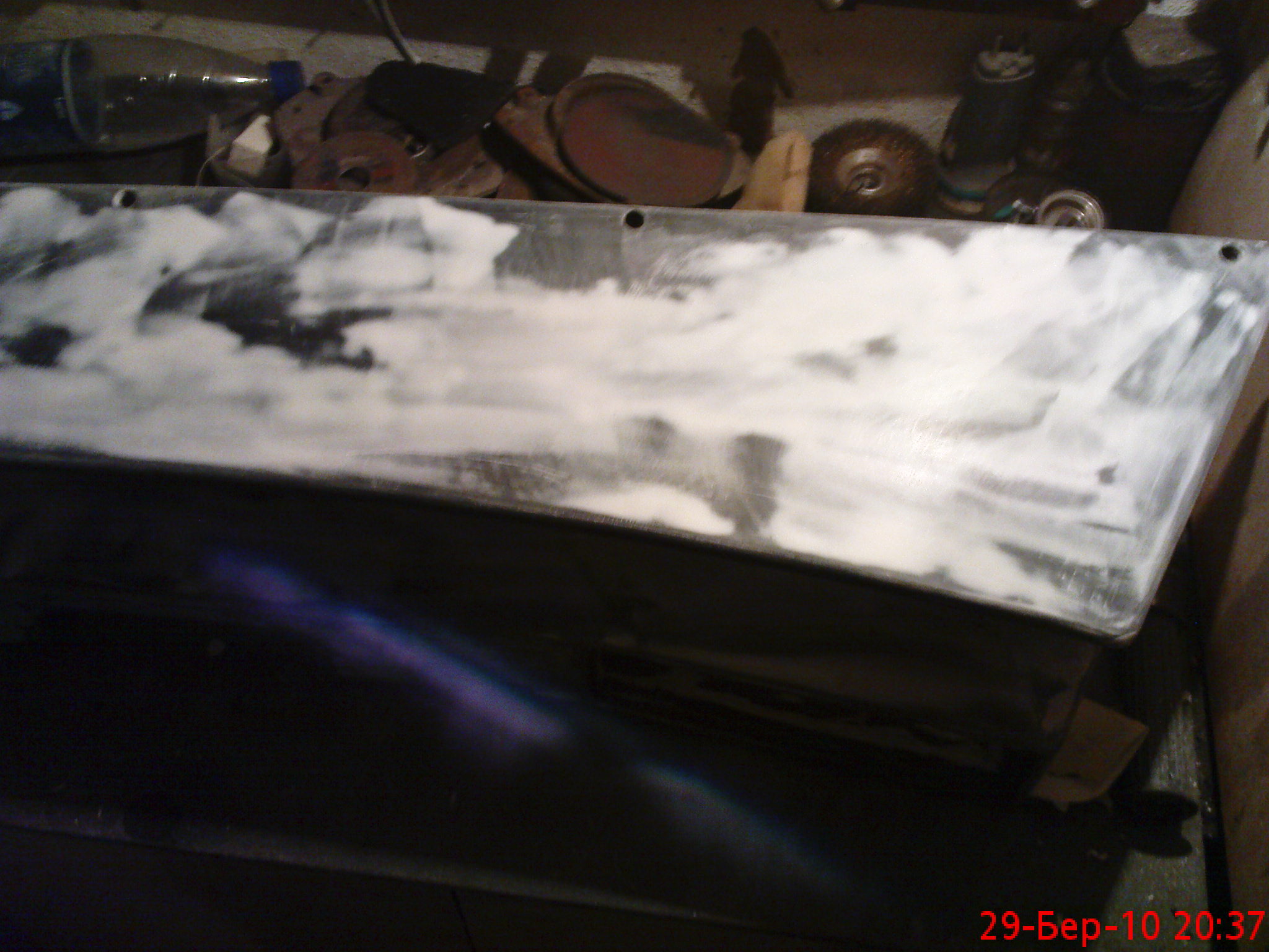

СообщениеДобавлено: Вс Май 02, 2010 00:40    Заголовок сообщения: Ответить с цитатой
+1 лезвия для канц ножа + много разных шкурок +шпаклевка и краска
