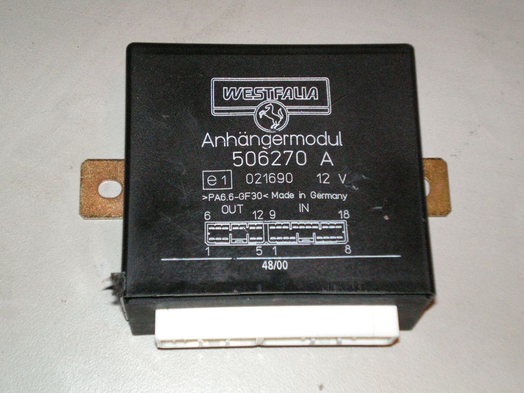

ekvator
Возраст: 67
Зарегистрирован: 09.05.2007
Сообщения: 53
Откуда: Kiev
Авто: FIAT DOBLO 1.9JTD
СообщениеДобавлено: Сб Апр 17, 2010 22:44    Заголовок сообщения: Re: как подключить фаркоп? Ответить с цитатой
Сергей Голубь писал(а):
приобрел фиатовский фаркоп с фишками и блоком управления и немогу до конца подклюить...
Блок управления такой ?
 Просмотрено:  1281 раз(а)
Stas_Bar
Зарегистрирован: 02.02.2009
Сообщения: 967
СообщениеДобавлено: Сб Апр 17, 2010 23:38    Заголовок сообщения: Ответить с цитатой
Muzzy писал(а):
стоп стоп стоп !
Какой такой блок управления?
Сколько их поставил и пользовал там всегда в разрыв задних фонарей только провода были без всяких блоков.
На Добло так подключал?????
Я в предыдущем доблике собрал сам развязку на релюшках по всем цепям., а теперешняя уже с вышеописанным блоком попалась. Очень классная штука! Контролирует и защищает все цепи прицепа и сигнализирует о неисправностях частым миганием поворотов!
Информацию о подключении можно найти на сайте производителя Westfalia вроде здесь http://www.westfalia-automotive.de/index.php?id=6&L=1
Стас

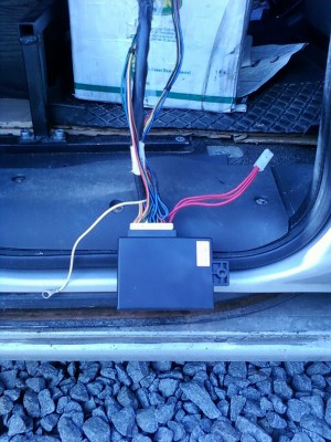

Сергей Голубь
Зарегистрирован: 11.08.2009
Сообщения: 34
Откуда: Винница
Авто: Fiat Doblo газ/бенз.
СообщениеДобавлено: Чт Апр 22, 2010 19:28    Заголовок сообщения: Ответить с цитатой
на фото блок с лишними проводами(вернее не знаю че с ними делать)
 Просмотрено:  1106 раз(а)
ekvator
Возраст: 67
Сообщения: 53
Откуда: Kiev
СообщениеДобавлено: Чт Апр 22, 2010 21:59    Заголовок сообщения: Ответить с цитатой
Красный провод подключи через предохранитель 10А - 15 А к проводу " + " с большим сечением на блоке предохранителей. Провод ищи с питанием "+" после включения замка зажигания.
Кабель + можно прокинуть по левой стороне авто. Провод с клемой под саморез " - "прикрути на кузов.
Остальные провода управления подключаются к проводке,блок управления прячется за левой картой .
С ув Александр
Сергей Голубь
Сообщения: 34
Откуда: Винница
СообщениеДобавлено: Пт Апр 23, 2010 13:12    Заголовок сообщения: Ответить с цитатой
Пока все понятно, буду пробовать подключить...
Спасибо...

Сергей Голубь
Сообщения: 34
Откуда: Винница
СообщениеДобавлено: Вс Май 09, 2010 00:34    Заголовок сообщения: Ответить с цитатой
даю отчет по подключению:
-блок управления работал некоректно;
-подключил старым проверенным методом.врезался в провода с фар
...смело езжу ...
ВСЕМ СПАСИБО ЗА ПОМОЩ!!!!!!!!!!!!!!!!
