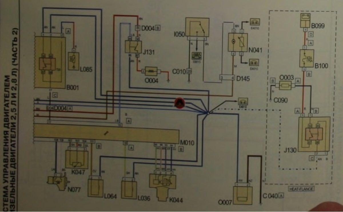

Все доброго времени суток. Помогите пожалуйста решить проблему кто знает. Дукато 2.8тди 2000года кузов 230.
Не поступает ток на електро магнитный клапан факельной свечи накала, на саму свечу ток поступает. Что может быть? Куда копать? Есть реле отвечающее за подачу тока на этот клапан? Где его искать?

СообщениеДобавлено: Сб Дек 12, 2020 16:14    Заголовок сообщения: Re: Электрофакельное устройство Ответить с цитатой
Думаю, це воно. №О003, №О004. Реле J130, J131

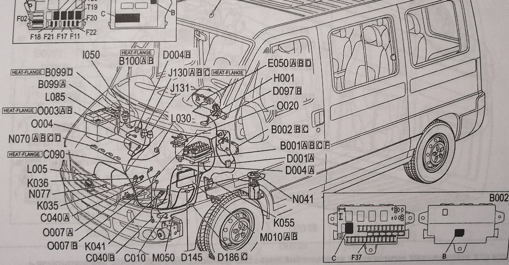

alex-lv
Не має у вас більш детальної схеми щоб знайти де стоять ці реле?

СообщениеДобавлено: Пн Дек 14, 2020 04:12    Заголовок сообщения: Ответить с цитатой
alex-lv
Таке. Hi
