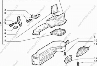

drunia писал(а):
Недавно була схожа проблема. За вентилятором, біля стінки, прикручений двома шурупами, є блочок опорів. В ньому є термозапобіжник. У мене проблема була з ним (перегорів). Перевірити можна звичайним тестером або з'єднавши дротом напряму. В телемайстерні деталь - 10 грн., робота - 5 грн.
Электрик подсказал что у меня дело тоже в резисторе. Теперь ищю электронщика чтобы прозвонил микросхему. Не подскажешь где этот предохранитель находится на фотках? может в нём проблема.. И вообще есть ли у кого то схема этого резистора? и его каталожный номер? Вот нашол картинку с номером, только мне немного непонятно, там показано 2 резистора. Но №11 похож просто на пластиковую крышку а №12 на резистор с радиатором? или я ошибаюсь?
11 Рис.№3 РЕЗИСТОР 1 шт. GD 46406348
12 Рис.№3 РЕЗИСТОР 1 шт. GS 7772658

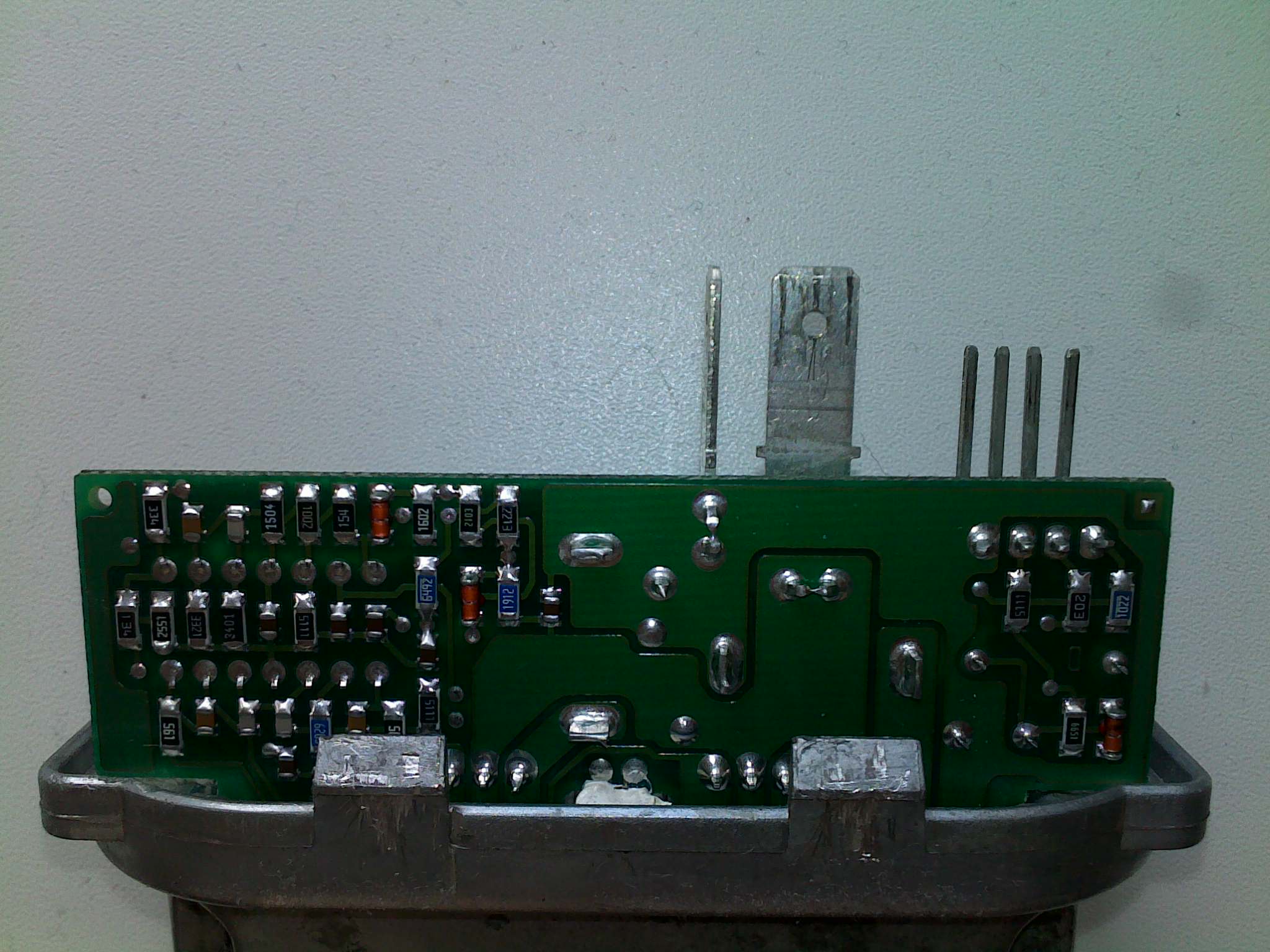

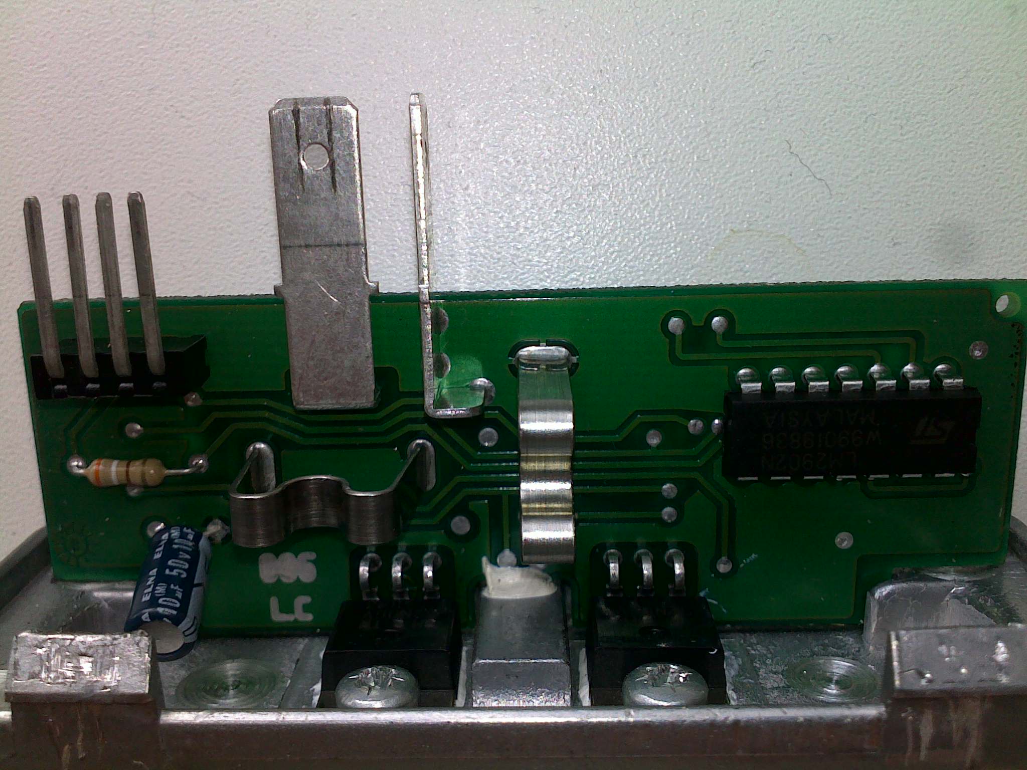

..Вобщем ели нашол я месного Кулибина который взялся починить этот грёбаный резистор (почемуто никто даже браться не хотел, или не могут или не хотят.. весь город обошол мля!)... и починил таки!)) Говорит что причиной был скачёк напряжения который прошил плату!! Поменял он мне плату на такую что может выдержать в 3 раза больший скачёк чем моя старая) теперь катаюсь с кондиционером.. свежо и комфортно)..

а почему вы плату регулятора оборотов печки называете резистор ???
резистор это тупо сопротивление )
а тут блочок управляющий вентилятором путем ШиротоИмпульснойМодуляции(ШИМ)
в любой телемастерской ремонтируется на ура грамотным электрОНЩиком

как правило весь ремонт этих блочков сводится к замене силовых ключей (черные хрени прикрученные к радиатору)
ключи стоят примерно по 1 баксу
