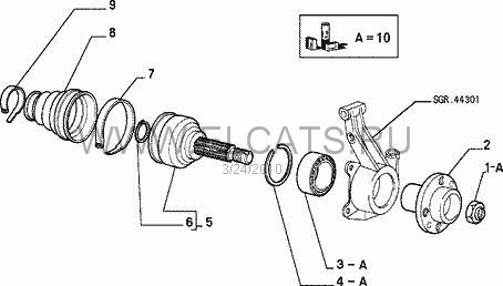

Mixer84A изучаем сначало илюстрации,а потом ремонтируем.
18.73 KB |
581 раз(а) |

| =aleks= писал(а): | | Mixer84A изучаем сначало илюстрации,а потом ремонтируем. |
Спасибо за совет, вчера на exist изучал точно такую же картинку
