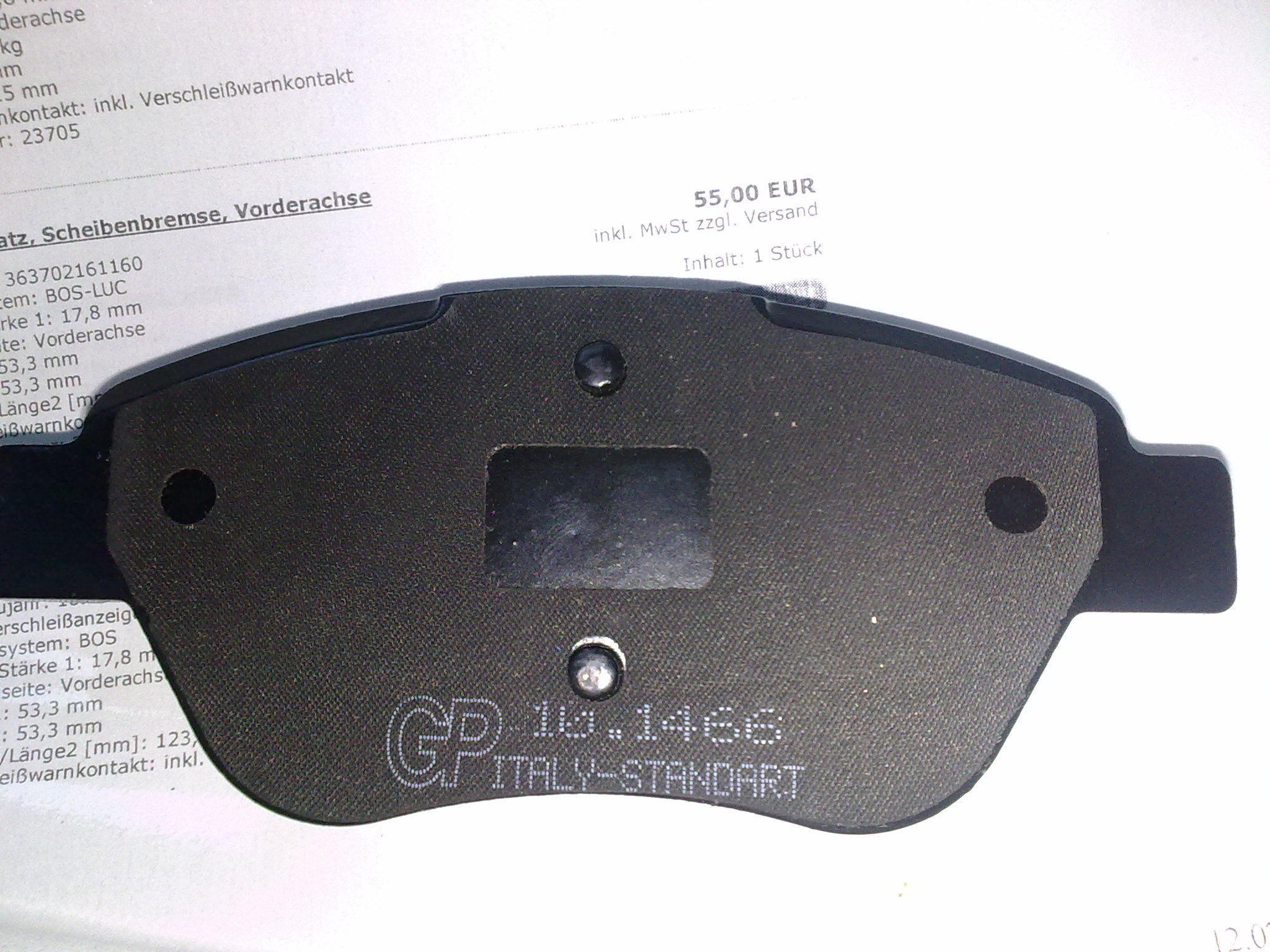

Прошу теоретической помощи. купил передние тормозные колодки странного производителя GP с номером 10.1466 (23705) см. фото. Все размерности совпадают с оригиналом, покупал не на базаре, а на Белорусской. Продавец сказал, что будут ходить до 30 000 км - 100%.
у кого какие мнения? Может кто ставил?
Стоимость колодок 145 грн. (4 шт, с 2 датчиками)
У меня Grande Punto 2006 г.в. 1.4, 8 клапанов.
Для примера стоимоть колодок+работа на Италавто - 1000 грн.. (пипец). 1 раз уже менял на машинке, но на станции и они отходили почти 60 000 км.

Че за контора - не знаю . Пробег у колодки это очень неправильный показатель . Гораздо важнее ее "мягкость" . Если колодка "жесткая" то это приводит : 1. Износ диска(очень быстро) 2.Ухудшение эффекта торможения после нагрева . Народный метод (очень условный ) проверки качества колодки : Берешь колодки и между собой трешь феродо по феродо(раз десять) . Если нет на поверхности эффекта остеклянения (феродо блестит ) и ченой пыли много - значит колодка мягкая . А вообще лучше доверять проверенным брэндам

Потер колодки - руки черные в хлам... Very Happy
Размерность колодки на 100% соответствует стнадратной колодке для ГП

Докладываю:
Поставил эти колодки - легли полностью на 100%. без проблем
Работа заняла 20 мин и 100 грн. на СТО (ул. Островского)

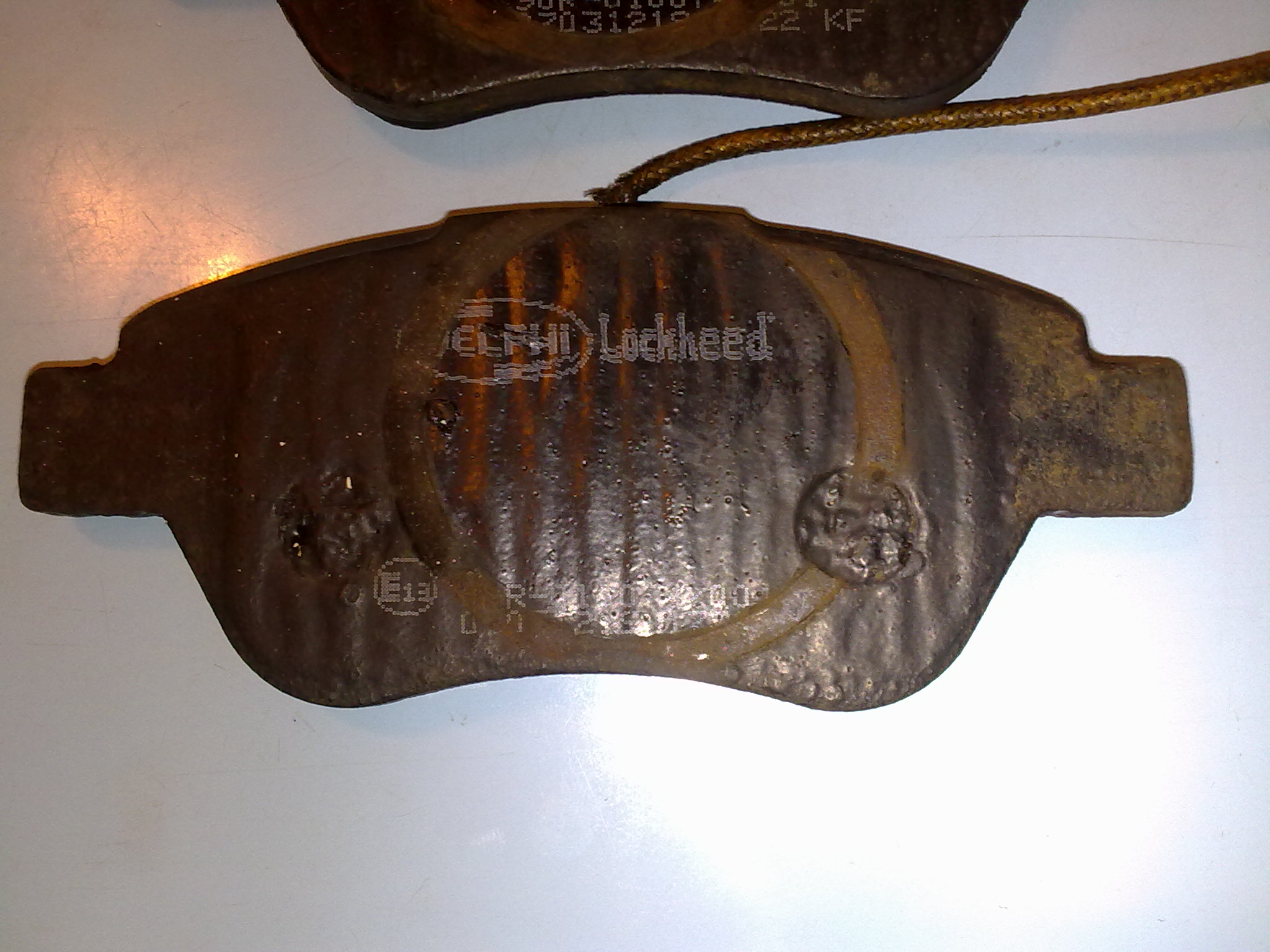

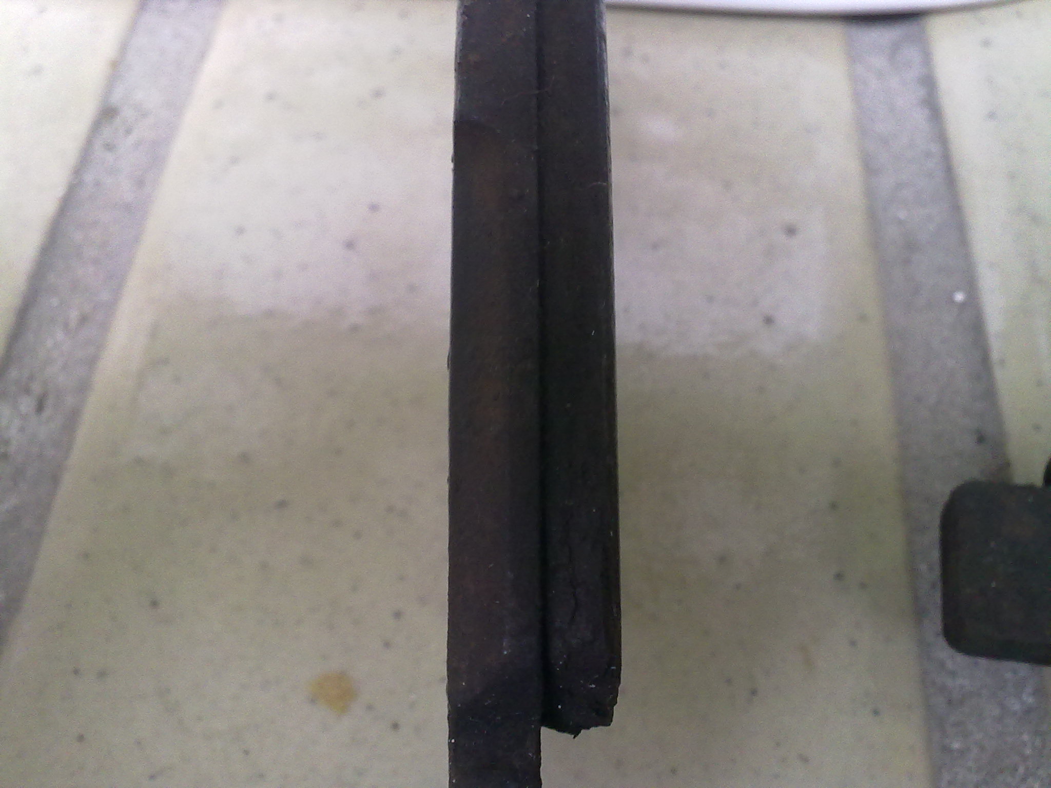

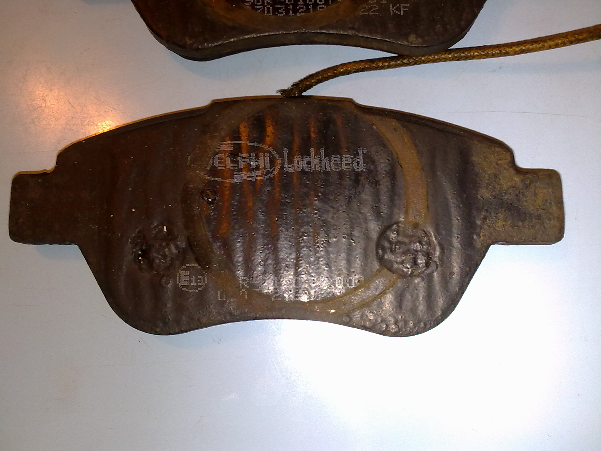

Остаточная толщина колодок, которые стояли, составляет 11,25 мм.
Колодки Delphi, номер 90R010074/001 (что удалось разобрать) прошли примерно 50 - 55 тыс.км.

P.S. Старые колодки были "голыми" а новые имеют обрезиненую тыльную сторону
