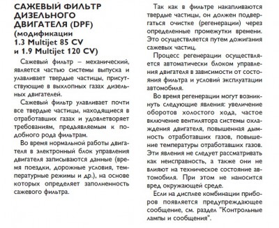

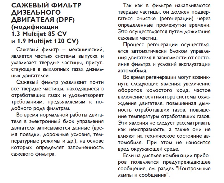

http://www.fiat.it/cgi-bin/pbrand.dll/FIAT_ITALIA/carconfig/carconfig.jsp?BV_SessionID=@@@@0838556793.1268829755@@@@&BV_EngineID=ccccadejlkilflecefecejgdfkhdfjh.0&modelKey=119
Motore e modello Prezzo Euro Seleziona
1.4 77CV ACTUAL 14.950,00
1.4 77CV ACTIVE 15.650,00
1.4 77CV DYNAMIC 16.900,00
1.3 MULTIJET 16V 85CV ACTIVE DPF 17.950,00
1.6 16V ACTIVE NATURAL POWER 18.500,00
1.3 MULTIJET 16V 85Cv DYNAMIC DPF 19.200,00
1.9 MULTIJET 105CV DYNAMIC 19.900,00
1.9 MULTIJET 120 Cv DYNAMIC DPF 20.750,00
Фильтр сажи (DPF) стоит ТОЛЬКО на двигателях с повышеной (мозгами) мощностью
на 1,3 - 85 коней
на 1,9 - 120 коней
Стас

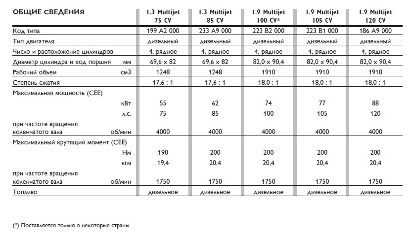

СообщениеДобавлено: Ср Мар 17, 2010 15:57    Заголовок сообщения: Ответить с цитатой
Вот по коду двигателя смотрим мощность
