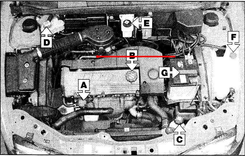

сапун... трубка такая между клапанной крышкой и моноинжектором, с ответвлением.
снимаешь, чистишь саму трубку, также чистишь ершик, который в клапанной крышке (он внутри, там где к крышке трубка присоединяется), также проверяешь чтобы продувались штуцера на моноинжекторе, к которым эта трубка присоединяется.

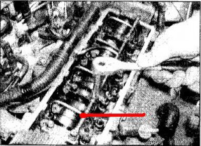

паук... снимаете клапанную крышку и видите его во всей красе.
как снять разбираетесь на месте, там ничего сложного, главное аккуратно, чтобы его не сломать и не деформировать.
Ножки паука в месте присоединения к головке блока уплотняются резинками такими. Так вот, снимая паук ножки аккуратно высвобождаем из резинок, оставляя их (резинки) в головке блока. Резинки лучше не вытягивать, так как они с большой вероятностью порвутся, а новые продаются только в составе набора за 1000 грн.)
На ночь замачиваем паук в керосине, затем его продуваем.
Также, на этом пауке (на его основной магистрали) напротив каждого кулачка распредвала есть маленькие дырочки, каждую чистим зубочисткой.
Для сборки понадобится герметик Victor Reinz. которым надо уплотнить соединение "ножка паука-резинка". Это для того, чтобы к гидрокомпенсаторам масло подавалось под давлением и пропал "странный цокающий звук")
Заодно со всей этой работой предлагаю сменить и прокладку клапанной крышки.
