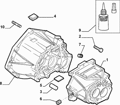

Подними машину и внимательно посмотри на КПП. Сливная пробка внизу, в задней части. Заливная-в передней части по средине. Увидишь.
А вообще, если собираешься эксплуатировать машину и сам её обслуживать, купи книгу. _________________ СТО Fiat: пн-птн с 9.30 до 18.00, суб с 9.30 до 15.00. Оригинальные запчасти.
Хоттабыч
Спасибо, постораюсь разобраться. Посоветуйте какую книгу лучше, на петровке смотрел, но нашел только одну и жиденькую по информации. _________________ блог
заливная № 6 , сливная внизу на редукторе .увидишь не перепутаешь. масло 75W90 Gl5 или 75W80 Gl5 нужно 2 литра, при заливке лучше наклонить машину(левое переднее колесо поднять) чтобы залить максимум ( тогда пятая передача не будет голодать),
