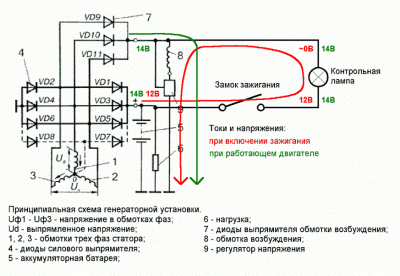

Х.з. Я потрошил полностью генератор. Если реле-регулятор выносной, как в тазиках, то естесственно возбуд будет идти в гену по проводу.
У меня абсолютно все по этой схеме. Гена морелли.
 Просмотрено:  524 раз(а)
Хрюкин
Зарегистрирован: 21.03.2009
Сообщения: 2975
Авто: SATURN VUE 2.2
СообщениеДобавлено: Чт Фев 04, 2010 12:46    Заголовок сообщения: Ответить с цитатой
Да, в общем-то похоже... У меня параллельно контрольной лампе ещё резистор стоит. По моей эл. схеме- провод с маркировкой "Н" с гены сдёрнул, заряда не будет. http://fiat-club.org.ua/forum/download.php?id=18377

Если реле-регулятор(шоколадка) встроена в генератор, то этот тонкий проводок идет чисто на лампочку понели, а не возбуждение. Все процессы возбуждения происходят внутри гены. Возбуждается ротор(та хня, которая и крутится) от шоколадки через щетки, а напруга снимается с обмоток статора(корпуса) через диоды.
Ты абсолютно НЕ ПРАВ!!! Учи матчасть и не вводи в заблуждение других! На твоей же схемке КРАСНЫМ как раз и указана цепь возбуждения генератора! А уже потом, после того как машина завелась и возбудился генератор - ЗЕЛЁНАЯ цепь. Эти генераторы возбуждаются не от "чистого плюса", а через лампочку/резистор. А у Тазиков генератор возбуждался "чистым плюсом", а контрольная лампочка работала от рэле...

Тазики разные бывают! Уже давно на них работает схема,аналогичная изложенной.И не только на них.Реле контроля заряда на тазиках отошли вместе с Г-221/222 , "копейкой" и проч. Москвичами/Тавриями.На новых-аналогичная схема контроля/возбуждения.
ПыСы- на той же схеме отвод от средней точки обмоток(пуктиром) и диоды Д7 и Д8- полнейшая муть. Так не бывает.
