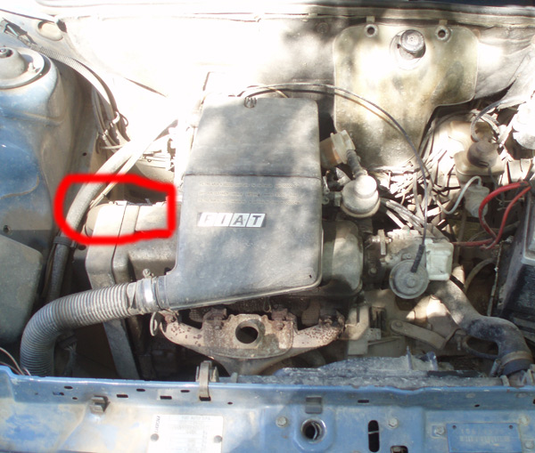

Добавлено: Вт Окт 13, 2009 20:02 Заголовок сообщения: |
мотор 156А2.100
кузов 146А445А
кронштейн - со стороны фар - левый.
фото - не получится сделать, машинка на СТО. Есть старое фото, я отметил какая опора поломалась.
114.75 KB |
322 раз(а) |
Uno Член клуба
Возраст: 53 Знак зодиака:  Зарегистрирован: 16.02.2009 Сообщения: 13805 Откуда: Киев Оболонь
Добавлено: Вт Окт 13, 2009 20:11 Заголовок сообщения: |
блин не левый а правый
на фаир 1,0
завтра спрошу
номер телефона в личку брось плиз
добло |
