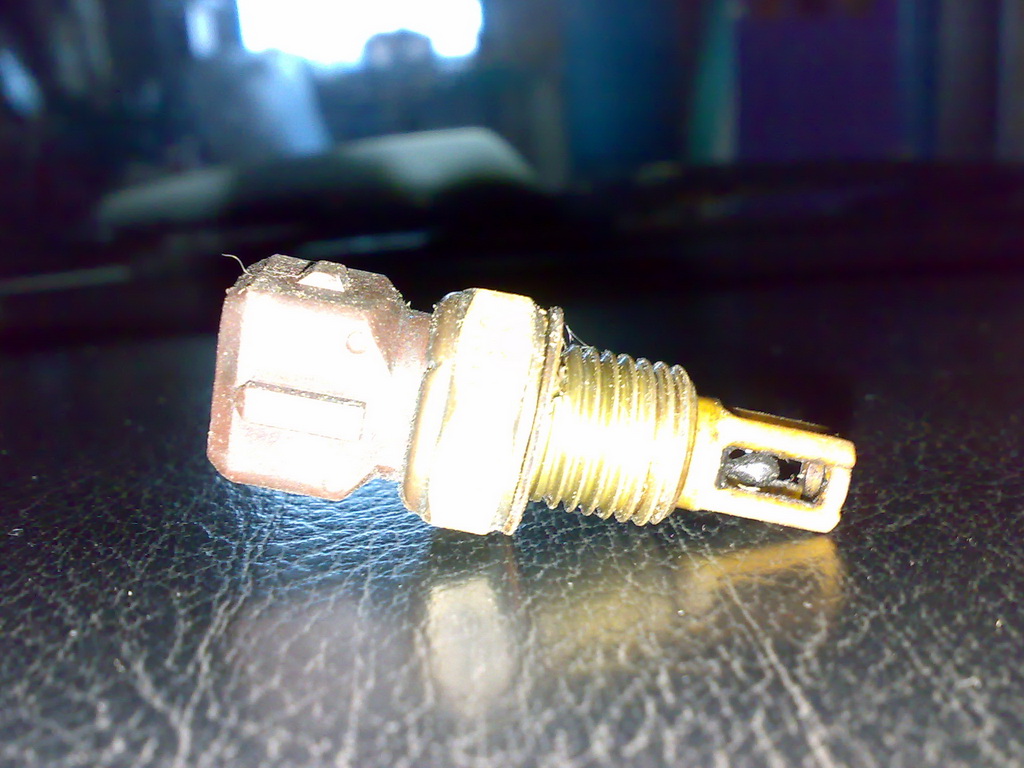

Продайте ну или подарите Wink дохлый датчик ТВВ. Хочу адаптировать любой легкодоступный датчик под наш впрыск. Для этого нужна характеристика родного датчика. Как правило резистивные датчики дохнут из-за вибрации. Термосопротивление выгляди как кристал около 0,5 мм с напылением на двух сторонах к которым припаяны контакты которые и отваливаются. Сверху все это залито глазурью. Так вот при желании можно восстановить контакт для снятия характеристики R(t). Затем хочу таблицу с результатами зашить в микроконтроллер и воткнуть его в разрыв датчика донора шоб обмануть мозги. Схему и прошивку выложу. Так как на роботе времени валом, есть возможность заняться такой х..ней и сэкономить как минимум 70$.

это тот, что встроен в колпачке форсунки?[/b]
Нет, то что вкручен в впускной коллектор.

этот

Визуально да. Что там написано на корпусе?

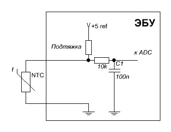

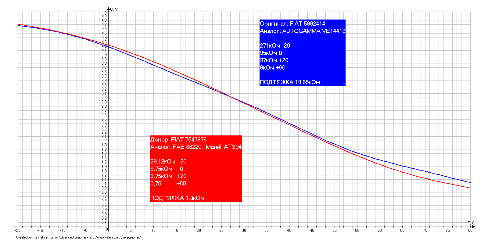

Все оказалось намного проще. В сети был найден даташит на датчик магнети марелли ARS04, который является аналогом FAE33220, был приобретен по ошибке. Эти датчики устанавливаются на полный инжектор, стоят около 10$, и есть куча аналогов. Также были найдены контрольные 4 точки родного датчика в автодате (снят с производства цена 100$). По известным данным построил графики зависимости напряжения от температуры, опираясь на данные о сопротивлении и подтягивающем резисторе внутри ЭБУ. Оказалось, что если заменить подтяжку на 1,8кОм вместо 18кОм, выходные характеристики практически совпадают, что и было сделано. Фото, графики и схема думаю прояснят.
Ошибка пропала. При запуске холодного двигателя обороты поднимаются сразу без подгазовки. О изменении расхода сообщу, был около 16-18л по городу.

Работае на протяжении года, все ок, ошибок нет, машина едет!!!
Расход 8-9л город.
