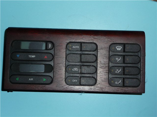

marfaz
А что ты хотел?
Тебе нужны ЖК-дисплеи, которые в силу своей старости начинают вытекать?
У меня (тьфу три раза) и на приборке, и на печке дисплеи целые. Но ко мне приезжало немало народу, у которых дисплеи либо совсем вытекли, либо частично.
ЭБУ автоматического отопителя. Дисплей температуры испорчен практически полностью, дисплей скорости вращения вентилятора начал вытекать.

VQV
Зарегистрирован: 15.11.2005
Сообщения: 1579
Авто: Octavia A7, D2 HPE
СообщениеДобавлено: Вс Ноя 14, 2010 22:35    Заголовок сообщения: Ответить с цитатой
Хрюкин
А при чем здесь панель управления климатом от Дедры/Дельты?
У меня на 155 92 года ничего не "вытекает" )))))

Хрюкин
Зарегистрирован: 21.03.2009
Сообщения: 2975
Авто: SATURN VUE 2.2
СообщениеДобавлено: Пн Ноя 15, 2010 11:55    Заголовок сообщения: Ответить с цитатой
VQV
Да какая разница- Лянча или Фиат: оформлением кнопок только отличается, а по схеме один в один.
Я эту фотку для примера сдохших ЖК из Российского форума выудил.
VQV
Сообщения: 1579
СообщениеДобавлено: Пн Ноя 15, 2010 14:03    Заголовок сообщения: Ответить с цитатой
Хрюкин
Да разница в том, что не все так плохо, как ты говоришь )
Только в этом )

СообщениеДобавлено: Пн Ноя 15, 2010 14:17    Заголовок сообщения: Ответить с цитатой
на самом деле, моя с завода еще стоит, и все окей.
по сути - при переходе с механики на электронику надо снимать весь блок климата и перелопачивать, менять тросики на моторчики.
Хрюкин
Сообщения: 2975
СообщениеДобавлено: Пн Ноя 15, 2010 14:37    Заголовок сообщения: Ответить с цитатой
Letun
Вообще-то, ТС спрашивал про приборку, а не про печку.
Повторяю- фотку печки выложил для примера помирающих дисплеев.
