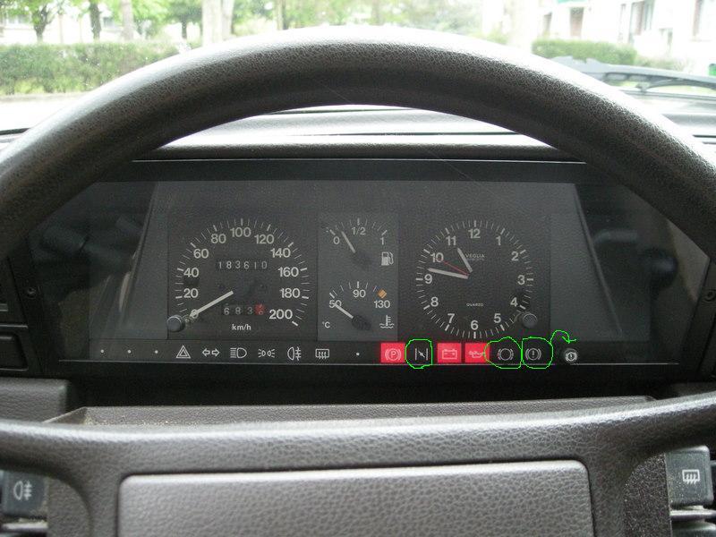

Ребята, у меня эти элементы никогда не загорались ещё Very Happy + что за кнопка с таким же символом, как на щитке.. не пробовал нажимать без надобности

подсос
износ колодок
уровень тормозухи
кнопка хз... может дистанционная прокачка тормозов? Laughing Laughing Laughing
Very Happy а я бы не удержался и попробовал нажать Very Happy
когда её нажимаешь - сзади раскрывается парашют Wink
Шучу Smile У меня такой не было. Может это кнопка для проверки целосности контрольной лампочки? Тоесть ты её нажимаешь и лампочка с таким же символом загорается...

Когда на мой была такая, нажимал -и ничего. Предполагаю, что она для проверки всех лампочек в нижней части приборки, т.е. они должны все гореть. Возможно также что это кратковременная подсветка приборной панели.
так и есть

Эта кнопка служит для проверки лампочки уровня тормозной жидкости, у меня стояла такая же приборка я поменял на приборку с тахометром. Кстити мож кому нада такая (полностю робочая) отдам в хорошие руки за вознаграждение

ха, попробую Very Happy
а вот подсос - она когда должна загораться? ни разу не видел...
ну и с колодками тож не горела Very Happy

Кнопочку уровня тормозной жидкости - нажал. Very Happy
Лампочка загорелась. Cool
Бред Confused

Stan писал(а):
...а вот подсос - она когда должна загораться? ни разу не видел...
"Подсос" должна загорется, естественно, когда вытягиваешь подсос... Там на ручке подсоса есть лапка, которая попадает на "кнопочку", от которой идёт проводок...
Вернее лапка должна попадать на кнопочку, так как если сильно изношен шток ручки подсоса лапка под дествием крутящего момента троса смещается в сторону. Кроме того сама лампочка может быть банально сгоревшей. По-моему так... Может уже и путаю Smile давно было...
"Колодки" будет гореть если передние колодки стоят с "датчиками" и они подсоединены... Там, грубо говоря, просто провод при износе колодки "садится" на "корпус"... Скорее всего, у тебя колодки без "датчиков" и проводов, идущих к передним суппортам (к этим самым "датчикам") уже давно нет Smile Да это и не важно, это для тупых капиталистов или для глухих... Когда колодка сотрётся хорошо слышно Smile
Бред Confused
Какую кнопочку? На главном тормозном? Ну так и должно быть, это для проверки системы контроля, работает ли...

jack74 писал(а):
Когда-то у меня был АЗЛК 2140 - так в нём был подсос... возле рулевой колонки... В Регате у меня нифига такого нет... мож он автоматический? Very Happy я не шарю в этом... Confused

Так какой подсос может быть на полном инжекторе? Может на этой машине карб когда-то был, или торпеда с карбовой если они отличались.

Да, действительно, ведь у тебя инжектор... Да?
