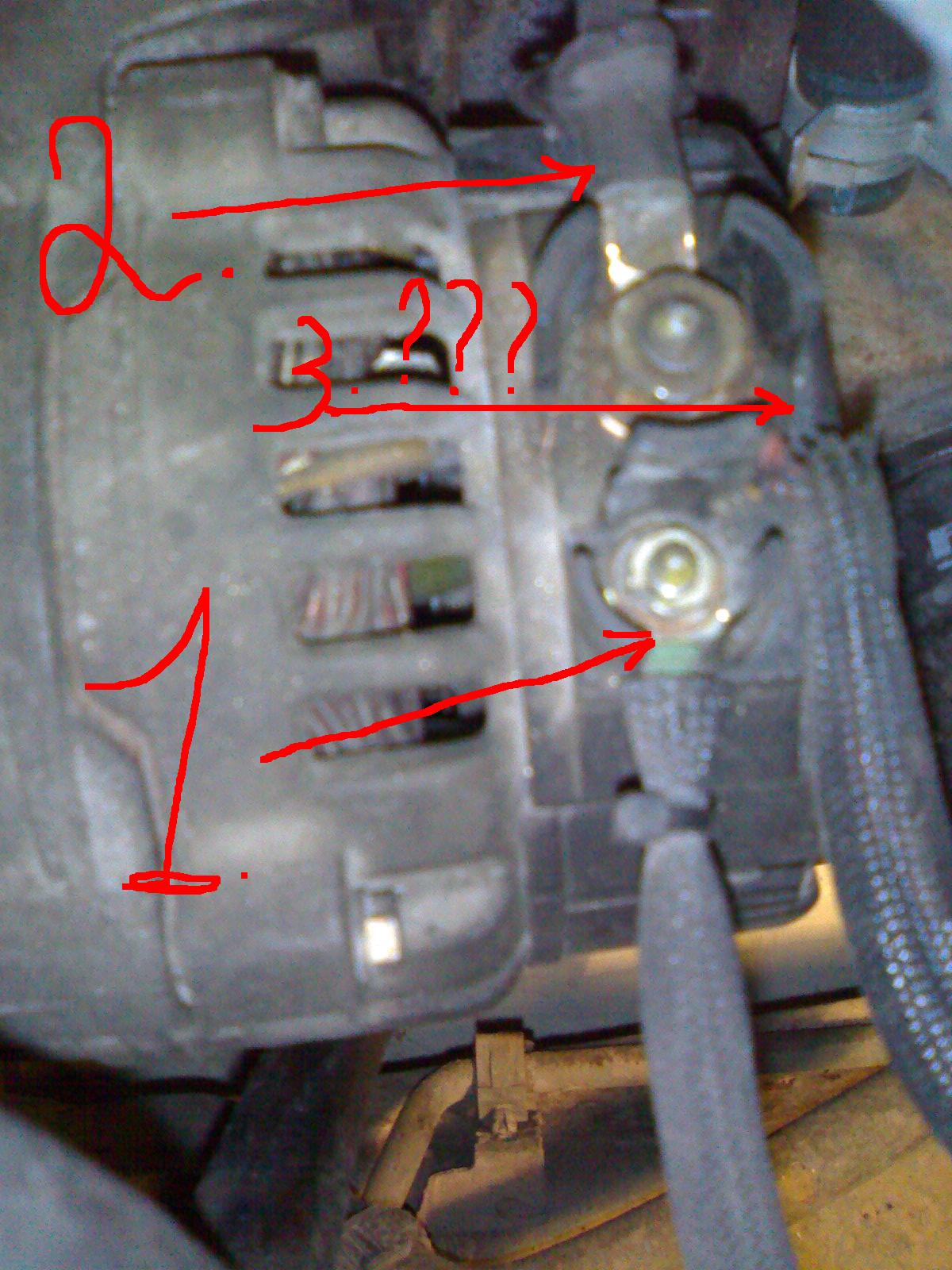

Странные какие то траблы с этой лампочкой..., я вот что думаю если диод пробит то почему включая нагрузку она тухнет как то не очень вяжется...
И что это за провода...
1. Так понимаю от "ключа" на возбуждение...
2. Думаю основной несущий ток от гены...
3. А вот этот куда и зачем
3. Возможно на тахометр если таковой есть ))))
