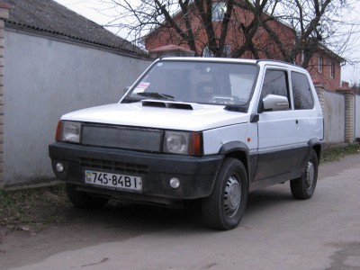

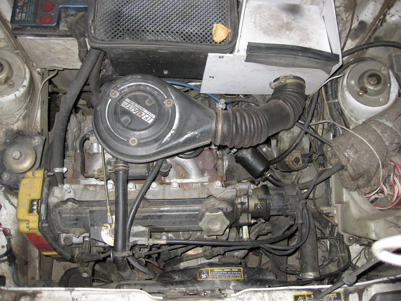

Двигатель 1.4, коробка - 5ст, усилинная передняя подвеска, доработка тормозов, установлен вакум!!!, в кузов интегрирована рама, вот такой вот сабж, пробег после переделки приблизительно 5000км....
эх история, машинка чемпион Украины по зквуковому давлению 2005г рез- 145.23 ДцБ

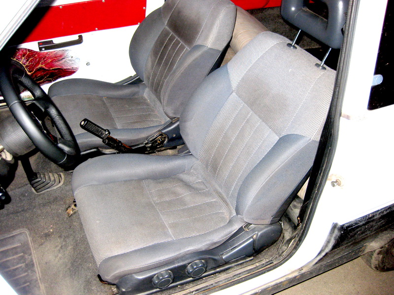

салон от селеки, с подогревом...

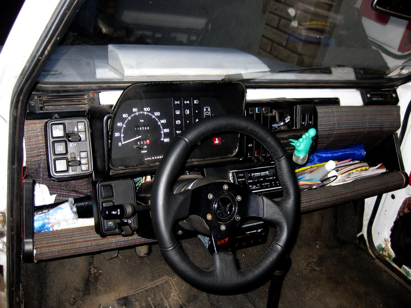

приборка, пока без тахометра..

Симпатично! Good

а панель родная?

Книголюб писал(а):
а панель родная?
нет, приборка от фиорино

СообщениеДобавлено: Чт Дек 03, 2009 16:26    Заголовок сообщения: Ответить с цитатой
фото подкапотного интерестное.
а с такими сидениями залазить назад либо невозможно либо намного сложнее чем раньше Smile

СообщениеДобавлено: Чт Дек 03, 2009 17:03    Заголовок сообщения: Ответить с цитатой
Все гараздо проще, сидухи от Селеки, они откидыватся и отьезжают, плюс с боковой потдержкой и подогревом!!!, всем рекомендую...

СообщениеДобавлено: Чт Дек 03, 2009 21:43    Заголовок сообщения: Ответить с цитатой
а что более интересной приборки небыло? чем приборка от литрового уника\фиорино отличается от пандовской? если и ставить панель от уника то искать с 1,5 или 1,4 а то и с турбика, и подрулевые блоки переключателей почему-то с одной стороны...
неугадал, прборка тоже от 1.4 фиорино Very Happy
специально для переделки был куплен фиорино, и по возвожности всё от тнего и всунули, влючая проводку, стойки , переднюю ходовку, приборку, вакум т.д....
Сообщения: 13805
СообщениеДобавлено: Чт Дек 03, 2009 22:50    Заголовок сообщения: Ответить с цитатой
да неугадывал я, а увидел.
фиорины даже с самыми большими моторами комплектовались самыми примитивными УНОВСКИМИ приборками , я же говорил о приборках уно.
то что это с фиорины видно по правому блоку пореключателей (он снизу) там нет переключателя задней щетки.

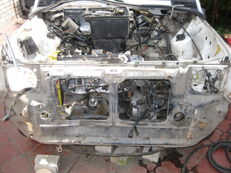

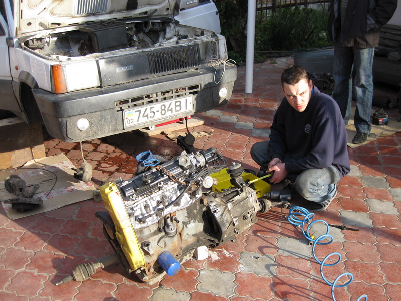

как всё начиналось, если кому интересно...
народ!, хоть коменты оставляйте или Вам неинтересно???
ура!!!, инсталировали,теперь осталось всё остальное...
 Просмотрено:  390 раз(а)
и как впишнуть это сердце???, вед оно же большее!!!

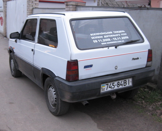

а такой панда была сначала
