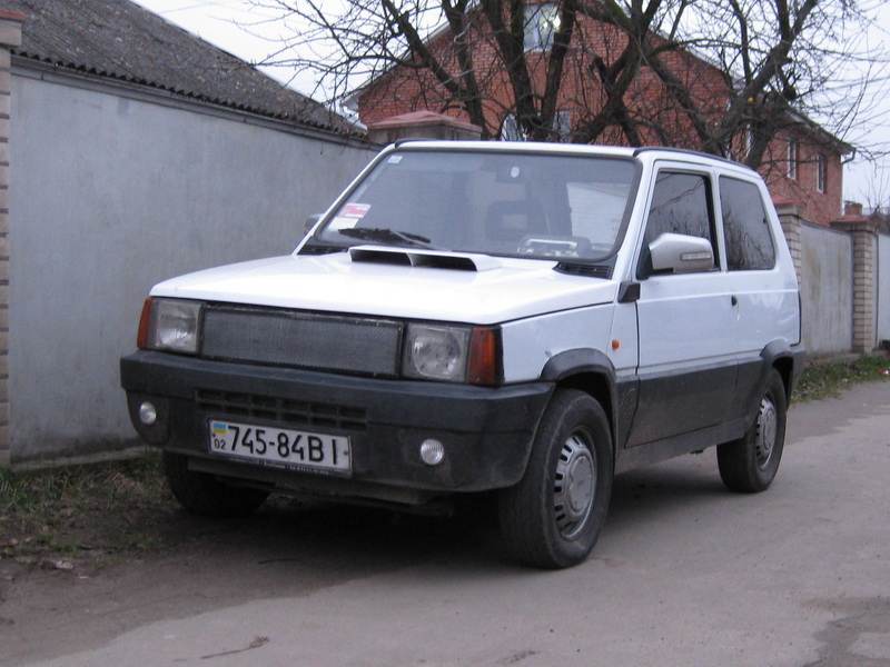

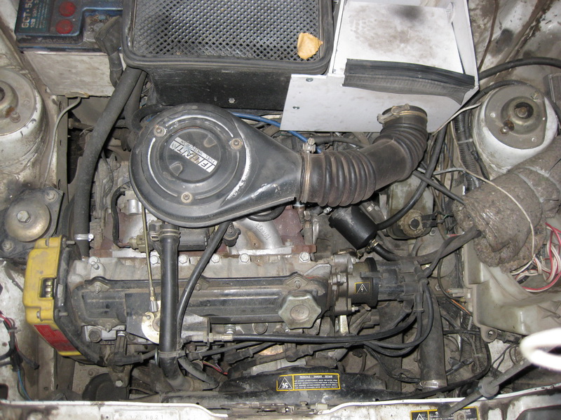

Двигатель 1.4, коробка - 5ст, усилинная передняя подвеска, доработка тормозов, установлен вакум!!!, в кузов интегрирована рама, вот такой вот сабж, пробег после переделки приблизительно 5000км....

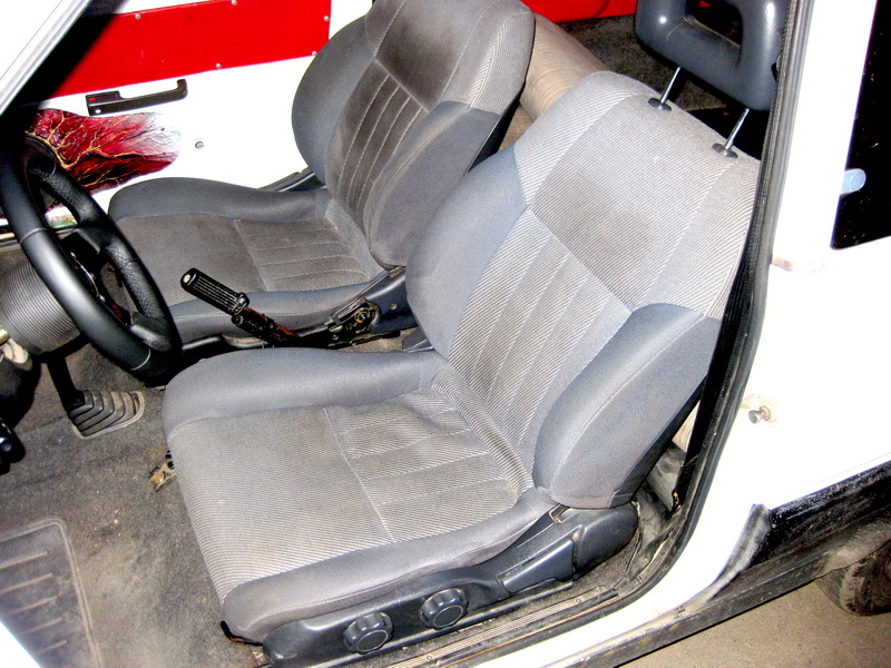

| салон от селеки, с подогревом... |

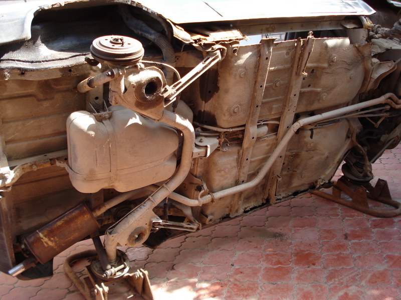

| кузов ждёт дальнейшей переделки... |

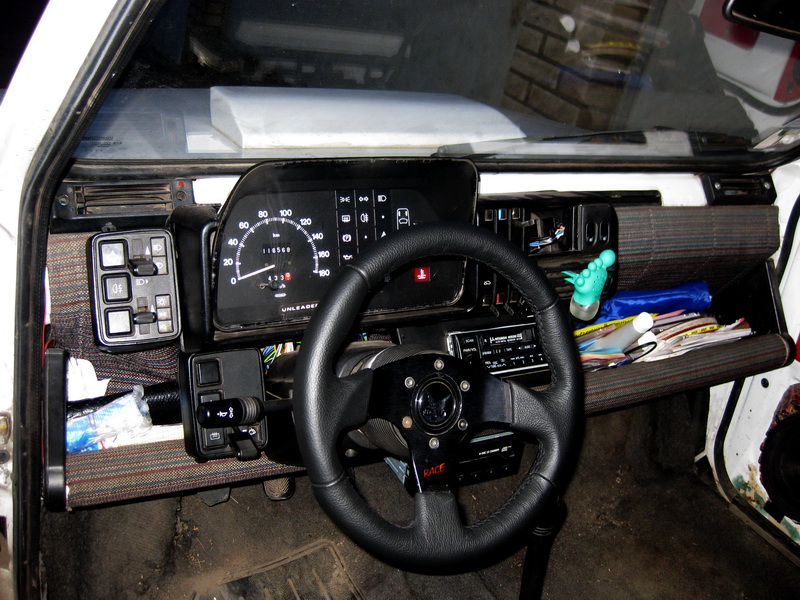

| приборка, пока без тахометра.. |

| заборник рабочий для печки и нулевика!!! |

Taras_Potatos Рулевой филиала
Возраст: 48 Знак зодиака:  Зарегистрирован: 24.07.2006 Сообщения: 22630 Откуда: м. Львів
Добавлено: Ср Дек 02, 2009 14:28 Заголовок сообщения: |
Симпатично!

Romko Италоманьячище
Возраст: 45 Знак зодиака:  Зарегистрирован: 25.07.2006 Сообщения: 3653 Откуда: Львів
Добавлено: Ср Дек 02, 2009 14:35 Заголовок сообщения: |
ага, тільки щось мені жиговські дзеркала не грають

YRIK Италофан
Возраст: 53 Знак зодиака:  Зарегистрирован: 21.05.2009 Сообщения: 126 Откуда: Украина Винница
Авто: fiat panda
Добавлено: Ср Дек 02, 2009 16:35 Заголовок сообщения: |
| Taras_Potatos писал(а): | | Цікаво що там з коробкою мутилось ..... |
коробка ставилась вместе с двигателем 1.4, а зеркала какие то уроды побили на стоянке, пришлось поставить временно жигулевкие, но с подогревом
Книголюб Италоманьячище
Возраст: 42 Знак зодиака:  Зарегистрирован: 21.04.2009 Сообщения: 5778 Откуда: г.Кременчук/Горішні Плавні
YRIK Италофан
Авто: fiat panda
Добавлено: Ср Дек 02, 2009 18:01 Заголовок сообщения: |
| Книголюб писал(а): | | а панель родная? |
нет, приборка от фиорино
Clarion Член клуба
Возраст: 37 Знак зодиака:  Зарегистрирован: 27.12.2008 Сообщения: 314 Откуда: Харьков
Авто: Fiat Panda 750 & Honda Civic 4D & Honda Accord Coupe 1999 LS
Добавлено: Чт Дек 03, 2009 16:26 Заголовок сообщения: |
фото подкапотного интерестное.
а с такими сидениями залазить назад либо невозможно либо намного сложнее чем раньше
YRIK Италофан
Авто: fiat panda
Добавлено: Чт Дек 03, 2009 17:03 Заголовок сообщения: |
| Clarion писал(а): | фото подкапотного интерестное.
а с такими сидениями залазить назад либо невозможно либо намного сложнее чем раньше  |
Все гараздо проще, сидухи от Селеки, они откидыватся и отьезжают, плюс с боковой потдержкой и подогревом!!!, всем рекомендую...
Uno Член клуба
Возраст: 53 Знак зодиака:  Зарегистрирован: 16.02.2009 Сообщения: 13805 Откуда: Киев Оболонь
Добавлено: Чт Дек 03, 2009 21:43 Заголовок сообщения: |
а что более интересной приборки небыло? чем приборка от литрового уника\фиорино отличается от пандовской? если и ставить панель от уника то искать с 1,5 или 1,4 а то и с турбика, и подрулевые блоки переключателей почему-то с одной стороны...

YRIK Италофан
Авто: fiat panda
Добавлено: Чт Дек 03, 2009 22:41 Заголовок сообщения: |
| FIATuno писал(а): | | а что более интересной приборки небыло? чем приборка от литрового уника\фиорино отличается от пандовской? если и ставить панель от уника то искать с 1,5 или 1,4 а то и с турбика, и подрулевые блоки переключателей почему-то с одной стороны... |
неугадал, прборка тоже от 1.4 фиорино
специально для переделки был куплен фиорино, и по возвожности всё от тнего и всунули, влючая проводку, стойки , переднюю ходовку, приборку, вакум т.д....
Uno Член клуба
Добавлено: Чт Дек 03, 2009 22:50 Заголовок сообщения: |
да неугадывал я, а увидел.
фиорины даже с самыми большими моторами комплектовались самыми примитивными УНОВСКИМИ приборками , я же говорил о приборках уно.
то что это с фиорины видно по правому блоку пореключателей (он снизу) там нет переключателя задней щетки.
