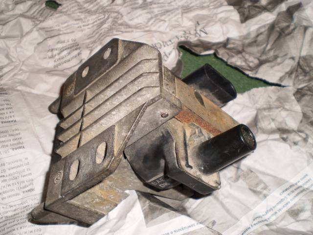

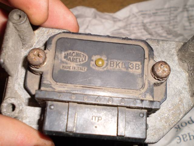

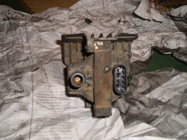

как проверить катушку и эту штуку на 3 фото прикручена внизу на катушке сколко это все может стоять може у кого есть как прозвонить

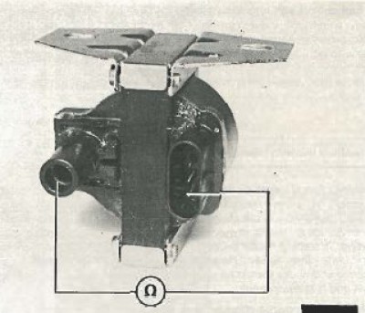

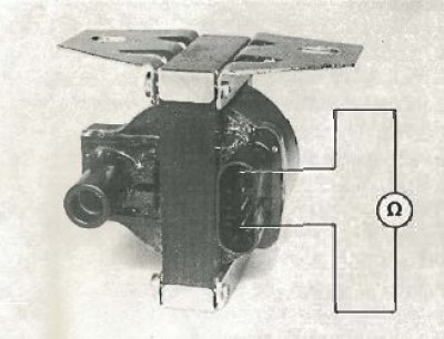

Первичная обмотка: 1 и 4 контакты на "фишке" омметром - 0,666-0,814 Ом (двиг 1,4) или 0,405-0,495 Ом (двиг 1,6)
Вторичная обмотка: 4 и ВВ контакты - 2970-3630 Ом (двиг 1,4) или 4230-5280 Ом (Двиг 1,6)
Так написано в книжке про Типо. Что на Альфе - фиг его знает.

Pustynnikov, на третьей фотке коммутатор. У тебя- диджиплекс.

Teritex, коммутатор можно поставить 2108. Огромный, но распиновка та же...
Или БОШ с Джеты, Гольфа 2.

Tipo 2.0 16V cedicivalvole. все контакты междо собой звонятся и на центральный провод тоже все звонятся

СообщениеДобавлено: Пн Ноя 30, 2009 20:27    Заголовок сообщения: Ответить с цитатой
КЗ

Сопротивление катушек одинаковое. Разница ( модель Д и ДК) заключается в исполнении магнитопровода (сердечника) - на 1.8 и 2.0 он усиленный ( на фото ) и имеет дополнительный бандаж по периметру для крепления к алюм.(фото) радиатору.
ЗЫ: Ввёл ты меня в смущение по поводу сопротивления... Надо более точным прибором сравнить в гараже катушки 1.4-1.8-2.0
