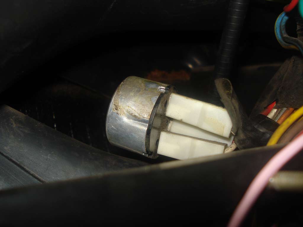

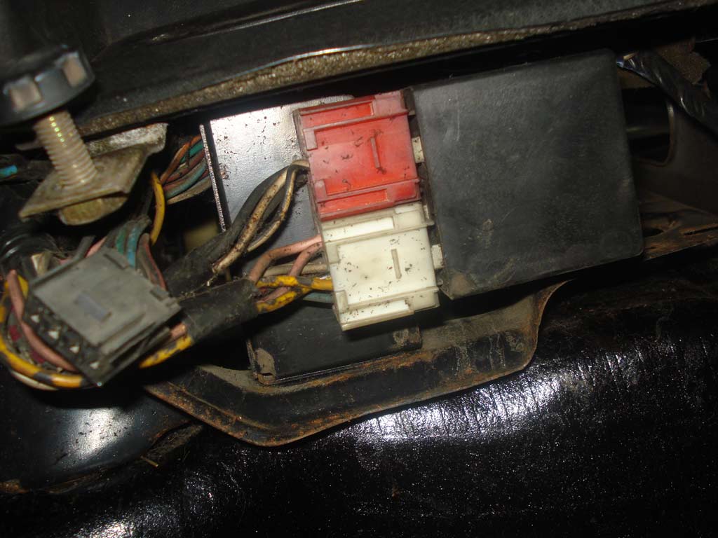

Прально мыслиш - на разборку за тиристором (регулятор оборотов - ато еще не поймут) - или искать оный в своей.На Темпре тиристор прикручен под двигателем печки (с ног пассажира его видно - в самом дальнем углу)

| А вот это больше похоже на тиристор, находится взле рулевой колонки с водительской стороны, три конца в него воткнуто. |

| Вот это со стороны пассажира, + торчит разъём но сомневаюсь, что это тиристор или к тиристору. |

tr1 - похож (но не он)
2 толстых провода должно быть (красный и оранжево красный), 2 тонких (голубо-черный и черный) - схему смотри
