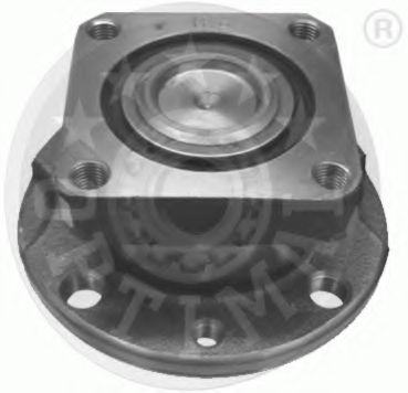

Вот-вот, 80-90 и в салоне только гул мотораГородской цикл, я не спорю, но есть в планах на море поехать (около 2000 туда и обратно), так 5 ка пригодилась. Кстати может кто-то знает, где можна приобрести такой елемент ядерного реактора

Artik, если не ошибаюсь этот элемент ядерного реактора есть задняя "пандовская" ступица?
