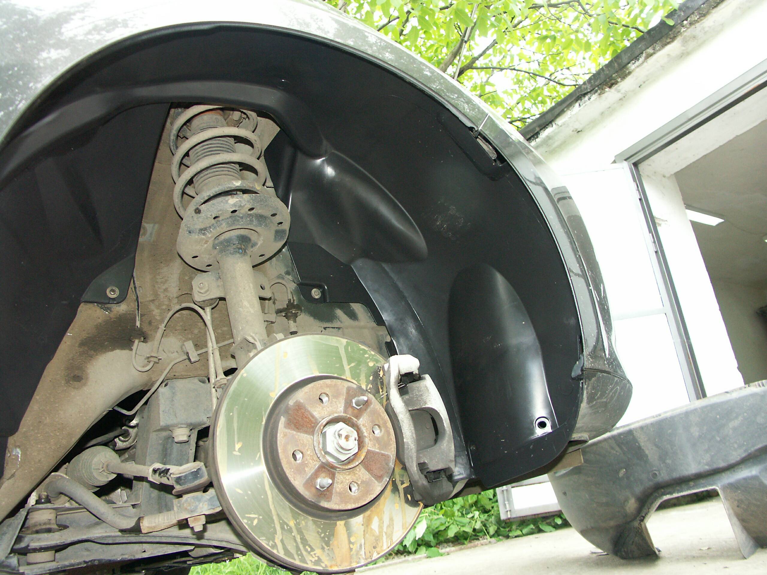

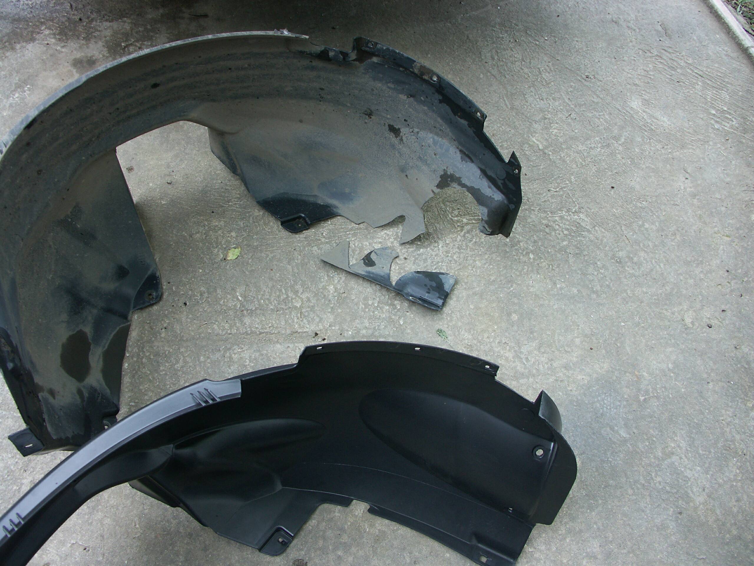

СообщениеДобавлено: Пт Июл 17, 2009 14:28    Заголовок сообщения: установка защиты и замена подкрыльника Ответить с цитатой
 Просмотрено:  328 раз(а)
 Просмотрено:  346 раз(а)

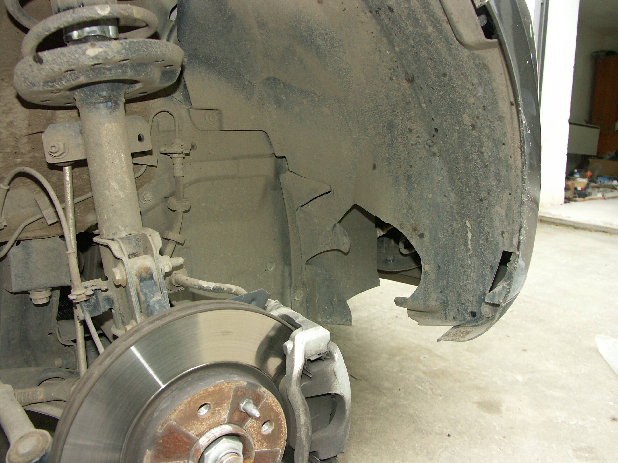

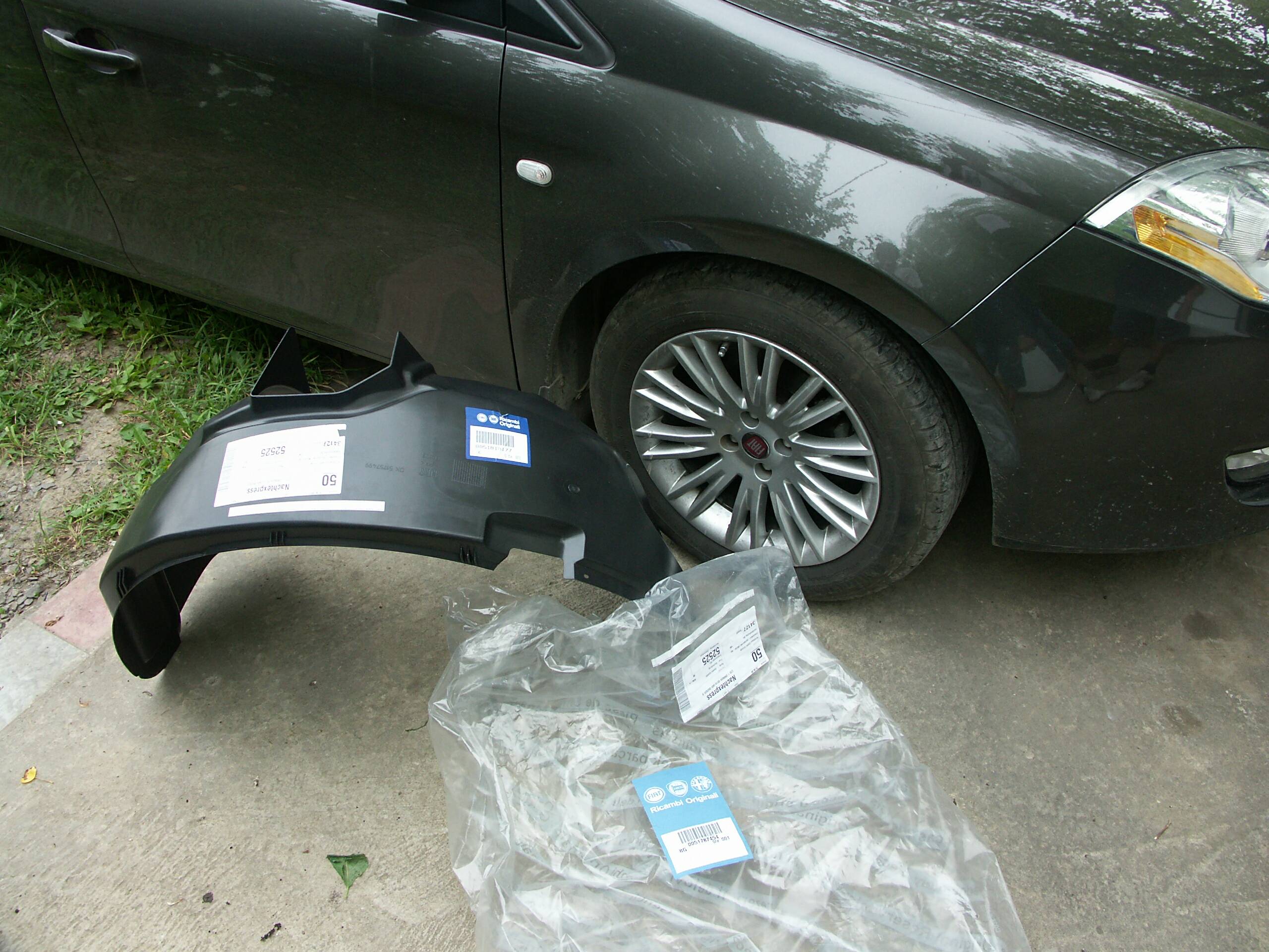

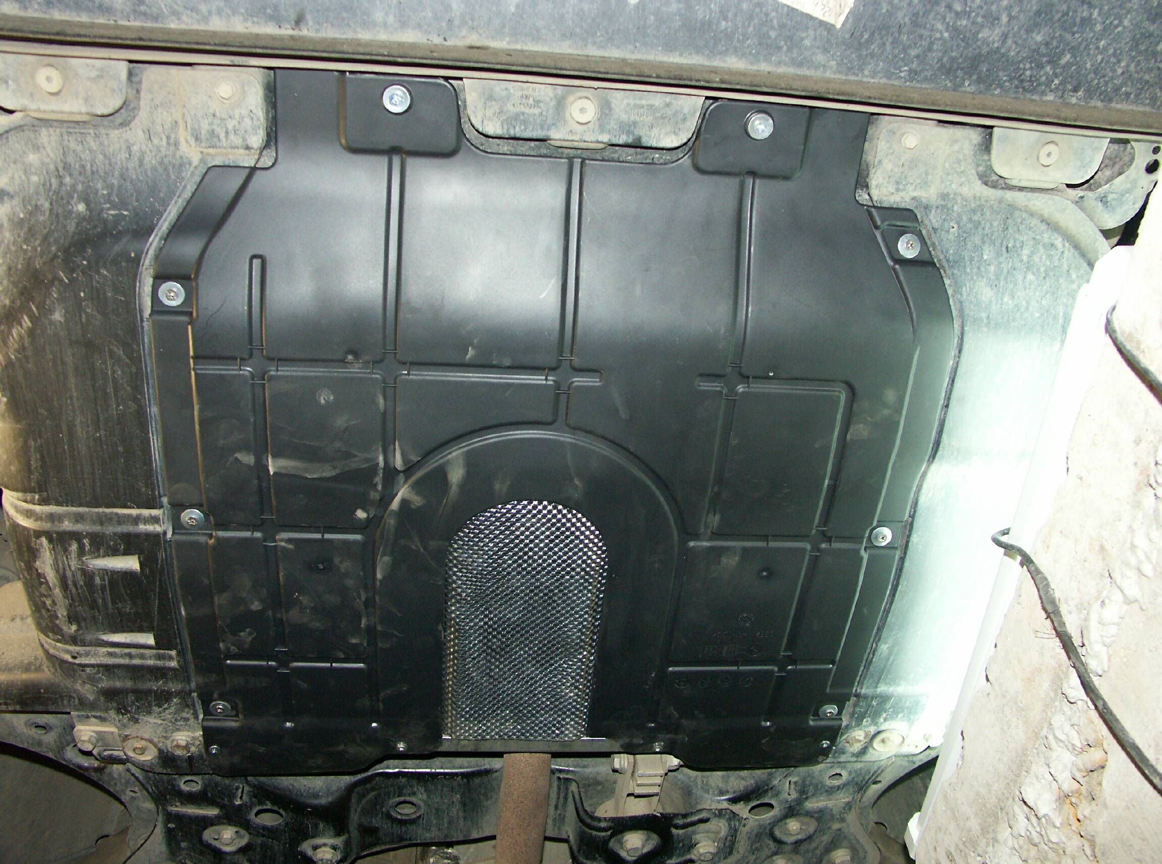

СообщениеДобавлено: Пт Июл 17, 2009 14:32    Заголовок сообщения: Ответить с цитатой
 Просмотрено:  323 раз(а)
 Просмотрено:  311 раз(а)
 Просмотрено:  308 раз(а)

diag
Зарегистрирован: 06.10.2006
Сообщения: 2512
СообщениеДобавлено: Пт Июл 17, 2009 14:36    Заголовок сообщения: Ответить с цитатой
А какой там крепёж у защиты? Болты? В коплекте с защитой шли?
TehNik
Зарегистрирован: 17.03.2008
Сообщения: 435
Откуда: Украина, г. Ужгород
Авто: Fiat Bravo Sport 1.4 MultiAir 140 hp
СообщениеДобавлено: Пт Июл 17, 2009 21:13    Заголовок сообщения: Ответить с цитатой
небыло в комплекте и не покупал оригинальные так как сам все подобрал: спереди два болта, по бокам по три самореза (скобы уже стояли готовые на боковых защитах), сзади два болтика с гайками (к поперечной планке в которой уже готовые два отверстия)

Хм.. Похоже, что пора заказывать и себе Very Happy
TehNik
Сообщения: 435
СообщениеДобавлено: Вс Июл 19, 2009 23:11    Заголовок сообщения: Ответить с цитатой
защита мне понравилась: легкая, качественный эластичный но и крепкий пластик, слилась с машиной в родном месте.. Теперь будет на много меньше грязи. Вскоре помою мотор.

СообщениеДобавлено: Пн Июл 20, 2009 23:00    Заголовок сообщения: Ответить с цитатой
кстати достатчно крепкая, как показало время Smile
ЕжЫк
Зарегистрирован: 19.03.2006
Сообщения: 3407
СообщениеДобавлено: Вт Июл 21, 2009 10:49    Заголовок сообщения: Ответить с цитатой
Я бы сказал очень крепкая. Только вот клиренс на спорте с ней, оооочень низкий.

СообщениеДобавлено: Сб Авг 08, 2009 14:21    Заголовок сообщения: Re: установка защиты и замена подкрыльника Ответить с цитатой
TehNik писал(а):
Не подскажешь случайно номер защиты по ePER?
Посмотреть профиль Отправить личное сообщение Yahoo Messenger
diag
Сообщения: 2512
СообщениеДобавлено: Сб Авг 08, 2009 17:00    Заголовок сообщения: Ответить с цитатой
51787454
как показала поездка на море (имееццца ввиду участок Львов Тернополь) - крепкая внатуре, она как-то гасит своей так скать энергоемкостью
