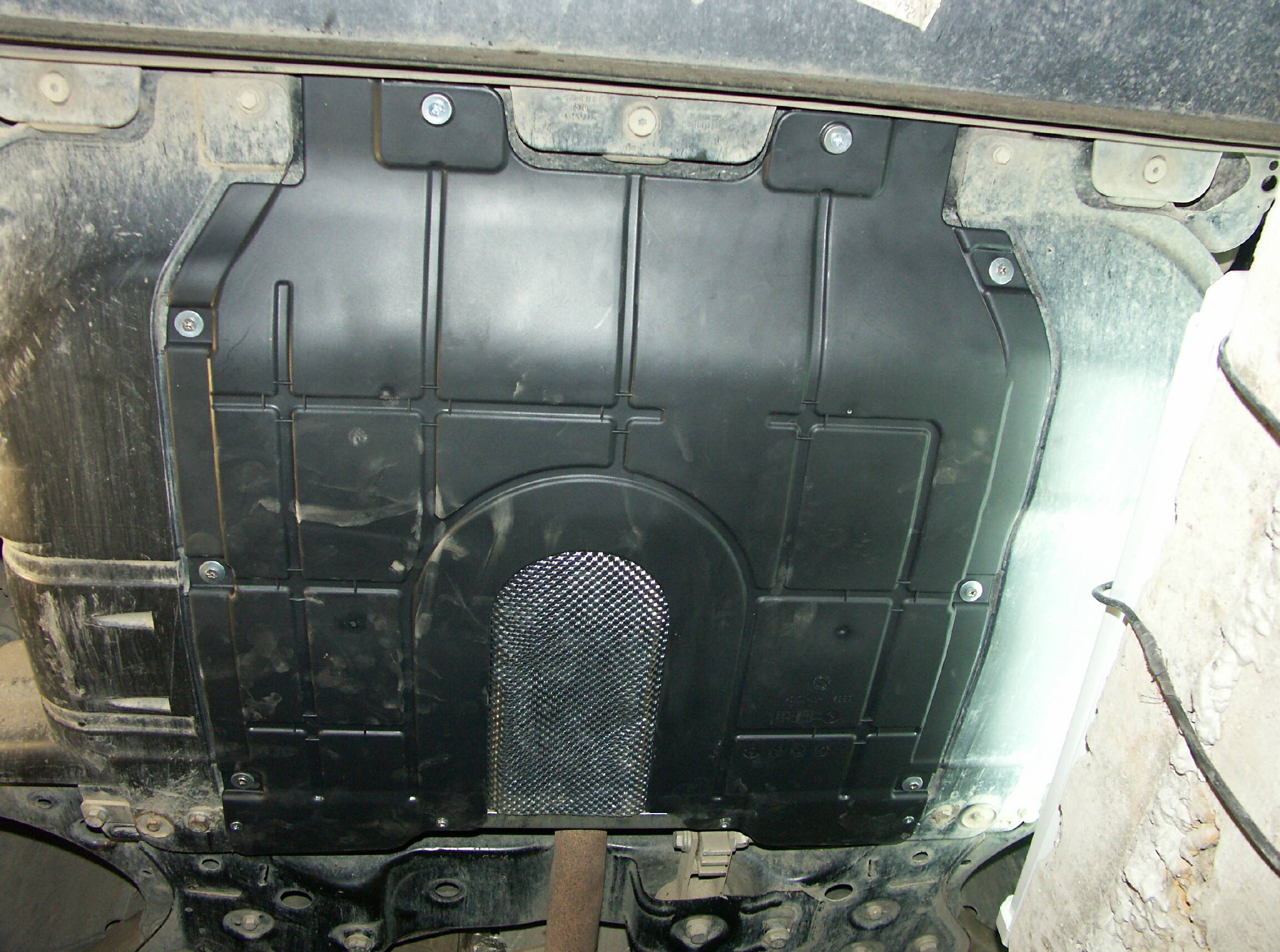

Добавлено: Пт Июл 17, 2009 14:28 Заголовок сообщения: установка защиты и замена подкрыльника

Добавлено: Пт Июл 17, 2009 14:36 Заголовок сообщения:
А какой там крепёж у защиты? Болты? В коплекте с защитой шли?

diag писал(а): А какой там крепёж у защиты? Болты? В коплекте с защитой шли?
небыло в комплекте и не покупал оригинальные так как сам все подобрал: спереди два болта, по бокам по три самореза (скобы уже стояли готовые на боковых защитах), сзади два болтика с гайками (к поперечной планке в которой уже готовые два отверстия)

Добавлено: Вс Июл 19, 2009 23:11 Заголовок сообщения:
diag писал(а): Хм.. Похоже, что пора заказывать и себе
защита мне понравилась: легкая, качественный эластичный но и крепкий пластик, слилась с машиной в родном месте.. Теперь будет на много меньше грязи. Вскоре помою мотор.

TwinSpark Италоманьяк Возраст: 51 Знак зодиака: Зарегистрирован: 15.11.2005 Сообщения: 477 Откуда: Киев Авто: Fiat Bravo T-Jet Sport '07, Fiat Tipo SW
Добавлено: Пн Июл 20, 2009 23:00 Заголовок сообщения:
кстати достатчно крепкая, как показало время
ЕжЫк Италоманьячище Возраст: 37 Знак зодиака: Зарегистрирован: 19.03.2006 Сообщения: 3407 Откуда: Днепропетровск Авто: Infiniti G35x Бывшие:Alfa romeo 156 2.0 JTS SW, FIAT Bravo Sport
Добавлено: Вт Июл 21, 2009 10:49 Заголовок сообщения:
Я бы сказал очень крепкая. Только вот клиренс на спорте с ней, оооочень низкий.

TehNik Италоманьяк Возраст: 54 Знак зодиака: Зарегистрирован: 17.03.2008 Сообщения: 435 Откуда: Украина, г. Ужгород Авто: Fiat Bravo Sport 1.4 MultiAir 140 hp
Добавлено: Вс Авг 09, 2009 16:17 Заголовок сообщения:
TwinSpark писал(а): кстати достатчно крепкая, как показало время
как показала поездка на море (имееццца ввиду участок Львов Тернополь) - крепкая внатуре, она как-то гасит своей так скать энергоемкостью
